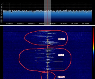

重庆BR8GA中继,工作时下行“打枪”(接收的信号反复打开SQL,在对讲机上形成类似于机关枪的声音的效果)。
中继的管理者对于为什么出现这种现象,无法找到原因。
本来我猜想可能是中继亚音接收方面的故障,出现接收时反复被SQL的情况。
直到前段时间RTLSDR到手,结果测试出来上面的那种频谱图。
通过这个图,我认为中继下行发射频率不稳,可能中继发射机频率合成部分有问题了。

你好,你说的中继机关枪声音在上海中继也有,原来没有上行亚音,经常有这个现象,检查后发现上行频率有相同的声音,可能是某些单位数传的谐波,加了中继接收亚音后,如果HAM上行功率较小也会伴有枪声,如果上行功率够大则结束时有短暂枪声,你可以试试在转发有枪声时把中继天线接到手台不加接收亚音,试试中继接收频率是否有相同声音。仅供参考。

您所说的这种应该是数传信号窜入了上行,听感像是咕噜声;BR8GA的信号是对讲机接收下行信号时SQL快速通断,接收指示灯闪烁。
解释一下:
1、BR8GA有亚音,所以我才说我以为是由于亚音偏频引起的。
2、经过多个位置监听测试,上行频率没有足够影响(压制)正常上行信号的强信号。
3、即使是上行强信号压制,也不会引起下行频率乱跳,从我的截图上可以看出下行打枪频谱占用带宽足有60KHz。

不管什么原因引起的误触发或非标调制,频谱都不应该超过+-5K,现在这个明显是发射机震荡电路或调制电路的问题,亚音非标,只要幅值不突然间加大数倍,也不会造成这种频谱。插Vco和pll吧。

BA7KW:不管什么原因引起的误触发或非标调制,频谱都不应该超过+-5K,现在这个明显是发射机震荡电路或调制电路的问题,亚音非标,只要幅值不突然间加大数倍,也不会造成这种频谱。插Vco和pll吧。 (2012-06-27 04:57)
正准备给老大你发私信邀请会诊,你就已经过来看了。
