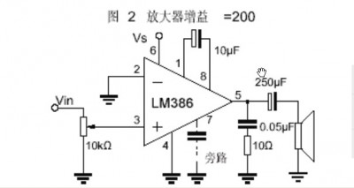

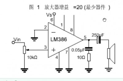

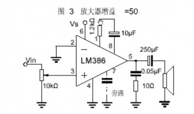

卜老师,我有两个问题
1,我有那种小夹子自动键,但下边是永磁铁的底座。不知道可不可以吸在“小黑”上。会不会对机器有干扰或损坏
2,就是我想对HB-1A时行一下改造,就是想把LM386做成的音频运放电路放到机器里边,需要从何处接线,在插入耳机时喇叭停止工作!望您指导一下
电路我已经做好了,喇叭是个8欧1W的。就是不知道该如何下手。您说采用下边那种电路更合适呢,电源的问题我想从机器的电源处引入
