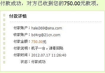

离线风累了
948
只看该作者 1206楼 发表于: 2012-07-17
回 bd4rg_qrp 的帖子
bd4rg_qrp:
接头没有,抱歉。
定一台,明天中午打款,卡上没钱了,请暂留一台,谢谢,另外有没M转BNC的头,或是—3的BNC插头呢,一起定一个,
已付款,请按签名发货,谢谢
