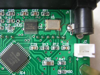

卜老师神速,我得赶快配BNC的转接头去
另:外接电源的接口是否直通电池盒?中间是否有其他电路?打算把电池盒改成锂电,不知是否能用电源口来充电?
充电不开机,开机不充电

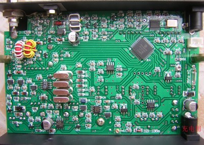

外接电源的接口不是直通电池盒的。如果要用外接电源接口对内置电池充电可以自己改一下,参看照片中红圈内的两个焊点短接起来就可以了。如果这样改了后外接电源接口就只能接专用充电器了。
下面和外接电源接口相对的位置(靠近电键接口)有个电源接口是和电池盒直通的,是专门用来充电用的。但机壳没有开孔,动手能力强的可以自己开孔,开孔前要将机芯从机壳中拆出来,动手能力差的就算了吧。

好像第一种方法更简单些,实在不行我就直接从电池盒那里引线出来
或者看一下充电用的接口那里能不能引线,打洞和拆机有点难。。。

bd4rg_qrp:外接电源的接口不是直通电池盒的。如果要用外接电源接口对内置电池充电可以自己改一下,参看照片中红圈内的两个焊点短接起来就可以了。如果这样改了后外接电源接口就只能接专用充电器了 .. (2012-07-15 10:45)
也正好奇这个没开孔处的插座!现在明白了。

HB-1A现在用的PCB是和HB-1B四波段机器同一块PCB,四波段的机器这个充电插座是有孔的,三波段的以前没有考虑这个充电孔,只能自己DIY了。

卜老师,是不是机器不配电池盒呀?外接电源接口下面白色的+-插座是不是接电池的?手头上只有一个6节的电池盒,接了个插头倒也有9V,先用着了

是的,电池设计的是用三节18650,电池盒没用。
装18650电池机壳内的高度差点,也可以勉强装进去,如果要讲究点的可以试试用16650锂电池,这个规格的电池不太多但淘宝能找到。
这样短接以后这个接口还是内正外负对吧?

BG4BKU:这样短接以后这个接口还是内正外负对吧? (2012-07-16 18:39)
是的,极性不会变的。即使电源接反了也不必担心,机器里面有极性保护二极管,不会对机器造成任何影响。
