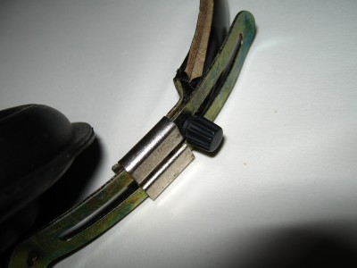

只看该作者 80楼 发表于: 2015-05-04
帮上去。。。。
离线张珩
445
只看该作者 81楼 发表于: 2015-05-04
头梁加上锁固。。。。
离线张珩
445

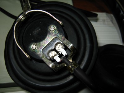

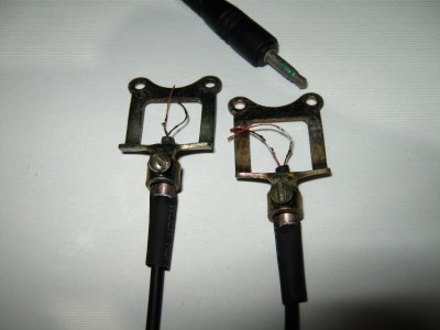

只看该作者 82楼 发表于: 2015-05-04
焊好端子并点好漆封,实际上就是修正液
离线张珩
445
只看该作者 83楼 发表于: 2015-05-04
好了。。。。

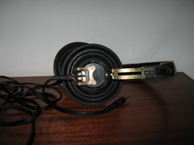

离线张珩
445

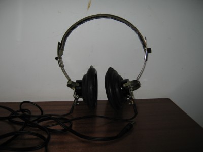

只看该作者 84楼 发表于: 2015-05-05
经试听,它完全有效的把“无损高保真”降到了中波AM的水准其 表现为,即“无高也无低”并且拥有着无与伦比的性价比。。。。。。。。

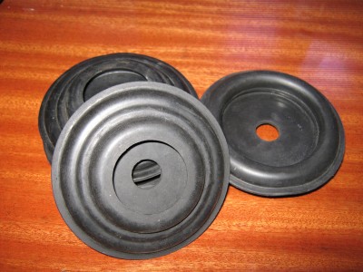

离线张珩
445
只看该作者 85楼 发表于: 2015-05-07
这大橡胶耳垫,戴一会就出汗,毫无舒适可言。。。。。

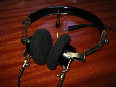

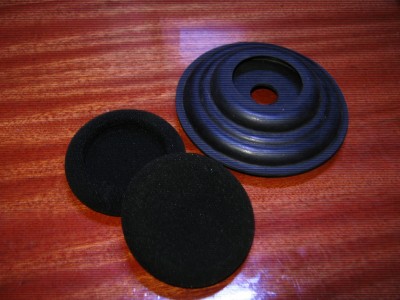

离线张珩
445
只看该作者 86楼 发表于: 2015-05-07
果断换上海绵垫。。。。。。
离线张珩
445
只看该作者 87楼 发表于: 2015-05-07
好了,和77一样的海绵垫。。。。。。

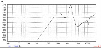

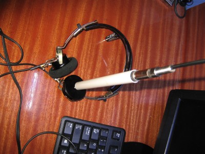

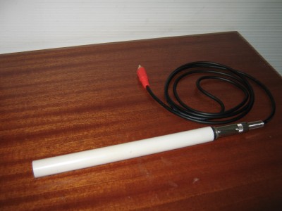

只看该作者 88楼 发表于: 2015-05-07
WM-61A做的检测话筒。。。。。。
离线张珩
445
只看该作者 89楼 发表于: 2015-05-07
点声源近场测量,距声源1CM。。。。没消音环境,简陋点了哈,但是看个参量还是可以的
离线张珩
445
只看该作者 90楼 发表于: 2015-05-07
这是它的频率响应。。。。。。。。
离线conjuring
1637
只看该作者 91楼 发表于: 2015-05-07
楼上的专业!
QQ:2795 022三6
离线bg4hyk
1877
只看该作者 92楼 发表于: 2015-05-07
好主意,是军品,质量好。
欢迎加入 快乐无线电GLHAM 224850911QQ群
离线bg6mt
3718
只看该作者 93楼 发表于: 2015-05-12
军用耳机主要是用来听语音的。
没有必要很宽的频率响应。
频带宽了反而干扰大!
