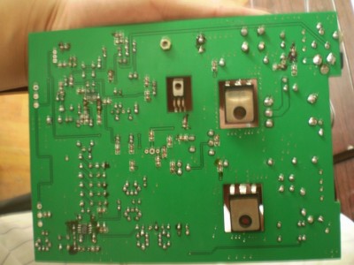

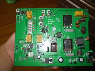

ccfx:也装好了,接收调试好了,没机箱 怕散热不行不敢发射。
[图片] (2012-06-16 19:44)
TDA2003的散热器是接地的,所以不用垫绝缘片。
不调试发射,最好别把发射管焊上去。

回 ccfx 的帖子
我调试发射的时候,直接把功放管用导热硅胶粘在一个大散热器上面的,呵呵,输出有40W,应该还能大点
