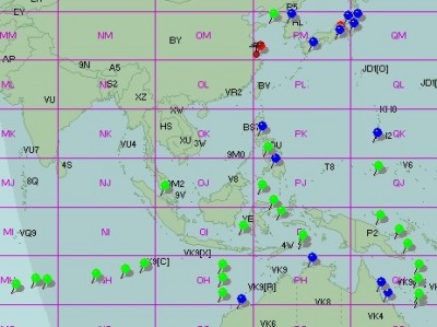

上图,绿色的这些地方(还少了一个在上海附近的如果没有电台信号出现,你知道什么时候开通吗?那都是没人的地方,就是开通你也不知道,不是夏天通的哦,好在有人会去/MM,要不然谁知道啊,有些地方都不容易通,我相信TB(BA4TB)能看出来,和短波有点一样的。

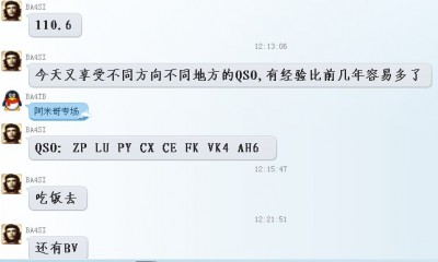

想知道什么时间开通吗,白天?傍晚?早上?都不是,现在就有开通(此刻北京时间2014-2-17 22:25),就是这个时间段UTC1100-1400。另外,南美通亚洲是他们时间晚上21点到第2天的凌晨1点左右,你们说玩6米辛苦吗?白天不放过,晚上也不放过,太辛苦了,真的!

现在(北京时间2014-2-18 12:52:38)6米开通这个地方:
基本一直会开通到晚上。
是VK4南部的,信号59+,但HAM就几个,也没有信标,如果他们不在也就不知道开通。长时间收听才知道何时会开通,这个要画图看才明白,在此也不多讲了。

再说一下,看上面的图,我与人家/MM QSO和平时收听印度是比较难通联的,VU4 DU1 BV BY5 BY7不容易通联,其实就是相距近了比较难通,因为F层比较高一次跳跃比较远,但可以反射通,/MM过马六甲就难通了是不是?这些说的是F层传播。Es层传播又不对了,那些难通联的,Es层就比较容易通,因为Es层低,一次跳跃也近。

绿球插在青岛附近的位置,竟然说这里没人。

BA4SI所说的“人”,应该不是广义上的人,对吗?至少我是这么理解的。
