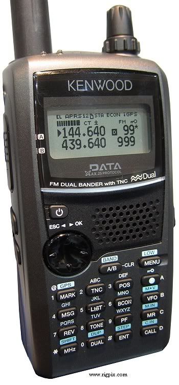

kenwood th-d72
specifications
type: amateur vhf/uhf transceiver
frequency range: 144-146 / 430-440 mhz (europe and asia)
144-148 / 430-450 mhz (usa)
mode: tx: fm/nfm
rx: am/fm/nfm
rf power output: hi: 5/5 w
receiver system: n/a
sensitivity: n/a
selectivity: n/a
image rejection: n/a
voltage: ? vdc (1800 mah li-ion pack)
current drain: rx: ? ma
tx: ? a
impedance: 50 ohms, sma
dimensions (w*h*d): ? mm
weight: ? gr
manufactured: 2010-20xx
other: 1000 memories with alpha tags. built-in 1200/9600bd tnc and gps. aprs
echolink support. mini-usb

赫赫,d72上市了。
在厂家网站可以下载全套说明书
经过阅读,对比th-d7,有如下改进:
1.a\b段均支持u/v段,以前d7的a段只能工作于v段,因此这回是完全的双段双显机器了
2.内置gps和usb接口自不必说,对aprs的功能支持极为全面,支持智能信标策略,更重要的是,支持数字中继。即本机即可作为aprs数字中继台使用,这是和d7的最大不同。
3.可以记录几千点轨迹,驴友不必再单独携带gps轨迹记录器了。
4.看指标很耗电,原配理电估计也就最多10小时左右,而同容量电池d7却可以连续待机几天。但电池不再和d7\g71等通用,此为噩耗。
5.目前看到美国最低报价485刀,比较而言,性价比很好,出乎意料。
离线bg2rld
610
只看该作者 11楼 发表于: 2010-12-16
在功能上而言,除了不支持800m,1.2g频段,没有跨段中继转发台功能,其余功能于d710基本等同。而又多了块电池和gps,所以这个价格还是可以的。
缺点还有,也不能像八崇州机器那样使用单段上跨段中继,也就是说,收发异频时无法跨频段,这个缺点与d710也一样存在。
