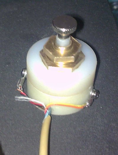

难得几天空闲,翻出几个黄铜管件,几个干簧管,正好前几天买了几个强磁铁........
啥也不说,有图为证

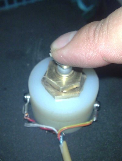

利用管件上的罗纹可以调整按键行程,这个结构可以做得很小,直接装在电台上。
现在的尺寸是直径36mm,高度45mm。
准备改进一下,把尺寸缩小到20x20mm左右。
也可以不用干簧管,外露触点直连,这样尺寸可以更小,缺点是触点会氧化。
另外回楼上,主要是神聊无故关了几天,闲得无聊,精神病发作....

试用了几天,感觉用磁铁控制干簧管还是有一定的弊病,可能是由于磁场的作用范围的关系,调节间隙受到限制,做不到一张纸厚那么小,还得继续想辙。
回头再做个用普通触点的试试。
