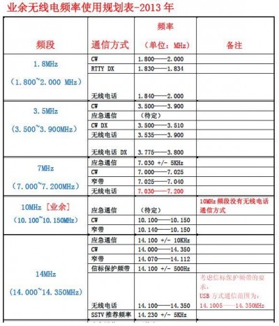

根据2010121日施行的《中华人民共和国无线电频率划分规定》、2013年的《业余无线电台操作技术能力验证题库》以及《业余无线电通信(修订本)》相关内容,编制了《业余无线电频率使用规划表》,供大家参考,指正。

业余无线电频率使用规划表 业余无线电频率使用规划-2013.pdf (54 K) 下载次数:196    完整表,供下载

我觉得很奇怪
1.规划本身已经指出14100是信标频率,居然在这个频点放个应急通信频率?
2.7030是窄带数据的规划内,又冒出个应急通信频率?
