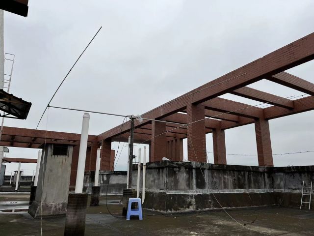

    由于在家楼顶位置限制,只能临时用升降杆架设单波段八木。八木基本结构是五百的全尺寸快装,这也是陪伴我度过了无数个比赛的好天线。五百的原装主梁有6米长,分为4段1.5米拼在一起。由于楼顶架设升降杆位置有电梯井和装饰架阻挡,6米主梁无法安装,今年5月WPX CW之前让中山小莫同学帮忙加工了2段0.5米的短主梁,套接在2条1.5米原装主梁杆子上,组成一个4米长主梁。依托这个主梁结构,在可以天线正常升降的前提下,最大程度提升天线前后比性能。但实际上,由于天线旁边电梯井和装饰架的影响(见下图),天线辐射图形是变形的,变成什么样也不知道(瘸腿),而且对驻波也有一定影响,表现在当天线离地高度10米时,分别转向欧洲和非洲,驻波有一点区别。本来还考虑在电梯井顶上架升降杆,位置虽然非常好,但电梯井上去比较麻烦,也有危险,尝试了两次最终放弃,冒这个险不值得。

    周五早上外出有事,顺便休了一天年假。赛前几天珠海天气不太好,阴雨绵绵,温热高湿,属于秋天版的回南天。周四晚先把12米轻型升降杆放在楼顶预装好。预装操作非常简单,利用楼顶伸出的下水管以及下水管浇筑的水泥墩,把升降杆放在墩上,用几条粗扎带把升降杆扎在下水管上,再用水平尺大致调整一下平衡,升降杆底部就算装好了。这样安装简单方便,不需要拉升降杆底层钢丝,不影响邻居在楼面下面穿行。
周五白天全小区停电到下午5点。中午办完事回来,休息一下已经到2点。花1个钟头架起天线。有人说升降杆不牢固,升降杆底部没有拉钢丝风绳,只靠升起之后的顶部3条伞绳做牵引。问题是客观存在的,在比赛完收天线时,发现杆子底部已经倾斜,可能是被风吹的,但在这个环境下,架设方案只能是一个折中选择。

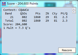

    按道理今年15米传播应该是比去年好,看美国和欧洲RBN节点收我信号强度都比去年强,但非常奇怪,第一天对欧洲主叫根本跑不起来。去年的天线比今年还差一点,但去年15米第一天下午2点左右,主叫就能勉强跑起来,台不会停。今年经常是找一个地方主叫,来了几个人,之后就陷入沉寂。只能在扫地和主叫之间来回切换。还好之前在本地BD7LAE家搭建了服务器,用服务器数据扫地很舒服,服务器能听到的我大部分能听到,也由于位置环境区别,有几个系数他能听到很强,我死活听不到。操作所以第一天到下午6点半传播结束,QSO只干到350左右,离预期相差很远。
    第二天加大了主叫和扫地力度,早上6点半起来,这时能听到很多北美,但大部分叫不通。在6点45听到V31CQ信号非常强,尝试跟在一大群JA大炮后面轰了两遍自己呼号,结果对方听到个UO,心想有戏,但之后居然跟他拉锯了近10个回合,才把我呼号抄对,非常感谢对方OP的耐心。但其他加海,什么V26之类的,只能看到背影。而且这个V31等过了半个钟回来再就听不到了。到7点传播正式打开。这个传播打开似乎有一条明晰的分界,在7点之前主叫了10分钟是一个人都没有的,7点之后主叫马上就有北美和JA的过来,很不可思议。就这样扫地主叫的搞了一个上午,中途还把天线专门转到160度左右(由于物理限制,只能转到这个角度)专门搞了一轮大洋洲,但也没叫到多少台,而且发现对着大洋洲时候日本过来还是很强。到中午饭点,接近600个台。
    下午对欧洲传播没有太大变化,强台依旧很强,摆摊依旧是昨天的状况,所以开始摆摊扫地混合双打。用传统电台扫地其实很考验耐心,因为第一天已经把大台几乎扫干净了,第二天新增的台不是很多,一般我是对着spot来扫,偶然也会用机器大波轮从下到上滚一遍,在没有spot显示的地方也会有台,有强有弱,这就很需要耐心去听到底是什么台(大概率是通联过的)。在这一点上,传统电台一下就被FLEX按在地板上摩擦了。继续着昨天的进程,到下午5点时候,正在摆摊,cluster断开连接了(比赛中经常出现这个问题,移动宽带自身造成,暂时无解),昏昏欲睡中突然来了一大堆欧洲台,估计是有人发了我spot,这一波堆叠仿佛找回了年轻时候的感觉,憋闷了两天终于畅快淋漓释放了一发。就在6点半传播关闭之前的一个半钟,差不多做了100个欧洲,QSO终于爬升到800个数量略低于去年,而由于系数较多,总体分数略高于去年。这至少达到了最初的目标,不能比去年差。
    赛后总结

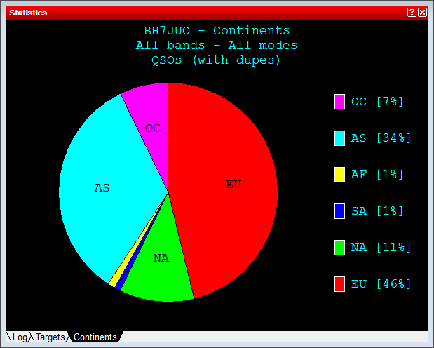

    今年通联北美比例是我参加比赛最高的一次。比赛时积极提升系数抓取,只要能听到的系数一定会想办法去通。但很多宝贵系数就是听不到。这其中有一些服务器听到,我听不到,例如CR6K,服务器收20dB,我就是听不到。也有一些两个都听不到的。传播方面也琢磨不透,早上7点到晚上6点半是个很明晰的分界,在这两个时间段之外什么台都通不到。而去年在基地CQWW做15米的SSB大佬说,晚上8点还能听到很多欧洲。也许是地形对接收造成限制。在我住这里对欧洲方向是一条山脉,虽然看起来不高,离我也比较远(地图上显示4公里左右),相对于平原还是有区别,低仰角的信号会被挡住。可能我在现在居住环境下比赛,单波段800Q对我是一个很难逾越的坎了,就是只能听到这么多,也有可能有其他原因,例如没有积极转天线去抓系数(人肉转天线比较麻烦,懒)。明年搬家,不太可能在楼顶架天线(就算能搞也是GP之类简单的玩玩FT8),需要到基地重新探索。今年波段选择上也非常纠结,如果选了10米,可能是另一番景象?一切等明年才知道了。
