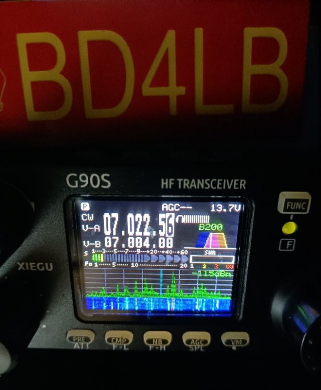

2022年11月26日,参加CQ WW CW比赛。
G90S,20瓦功率,两单元三角形环形天线。
使用DIY的单桨电键。纸笔记录比赛日志。
扫地模式。

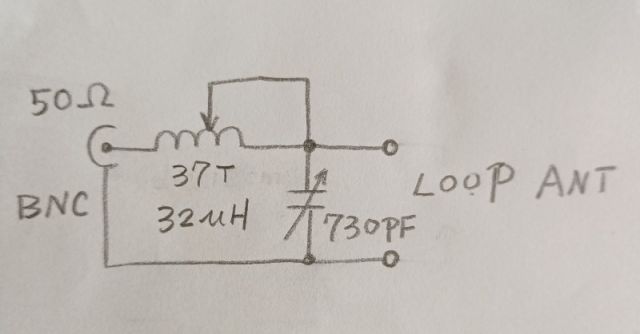

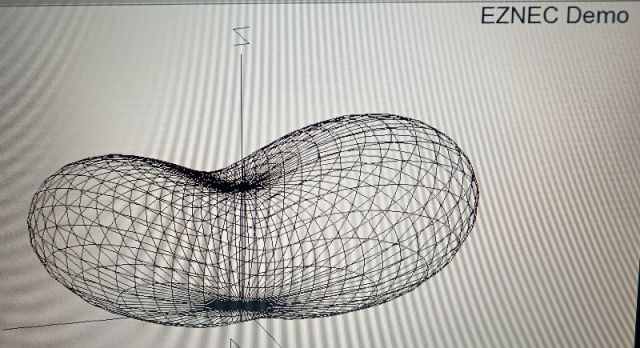

两单元三角形环形天线。
每个三角形环的周长是34米。
两个三角形环,相距10米,使用两根相距1米的平行线,连接它们。

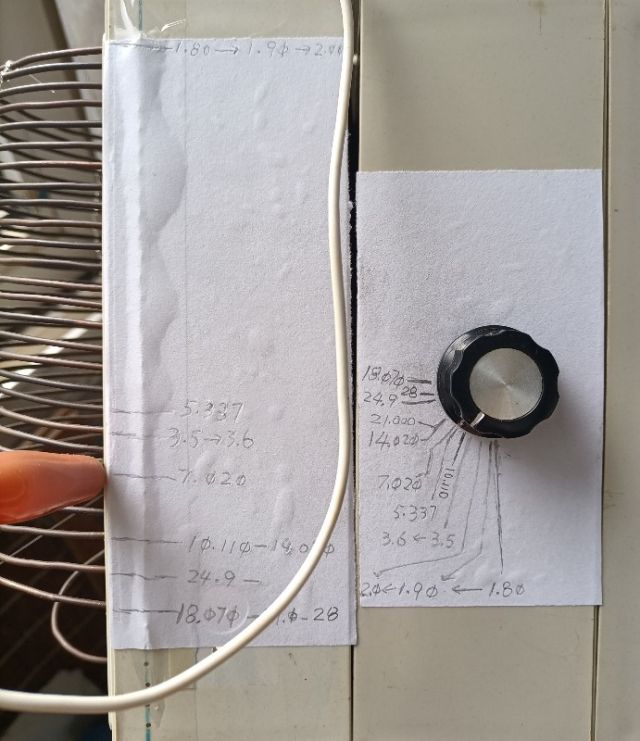

使用长度15米的,两根相距1米的平行线,连接放在二楼阳台里面的,L型阻抗匹配器。
天线振子,使用直径2毫米的304不锈钢钢丝绳,总长度约110米。
有四个固定点,都在六楼顶的边缘。有不锈钢滑轮和高频陶瓷绝缘子。
50-3同轴电缆约8米,用它连接阻抗匹配器和NISSEI RX-503,G90S。
