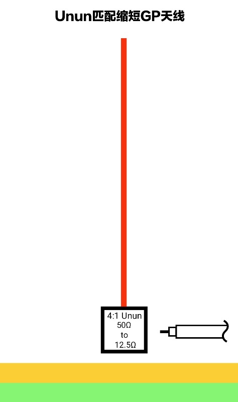

   常识告诉我们当GP天线振子长度小于波长的1/4时阻抗会迅速下降所以缩短GP天线需要通过加电感和电容的方式将阻抗匹配到50Ω。
   首先我们需要知道的是阻抗概念并不是单纯的电阻R而是特性阻抗ΩZ。特性阻抗ΩZ由实部R和虚部J组成。实部R为介质的纯电阻,虚部J为介质的感抗XL和容抗XC。即特性阻抗ΩZ=R+XL+XC。
   所以我们可以通过往缩短GP天线上加电感和电容增加感抗和容抗让天线阻抗达到所需的50Ω。
   天线上的电流大小直接决定天线辐射效率,简单来说就是电流越大发射出去的功率就越大。

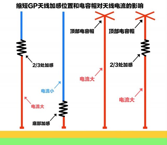

   需要注意的是天线并不是只要加上电感和电容之后就能达到最大辐射效率。无论是加感还是加容都只能让电感和电容前端的电流增大,所以加感和加容的位置选择就变得非常重要。无论是电感还是电容都是加得越靠上越好,电感和电容越靠上就能让越长的天线导体电流增大从而尽可能高的提升天线辐射效率。但电感加的越靠上所需的感量越大电感的体积也越大就会让天线变得头重脚轻结构不稳定,所以通常会把电感加在振子长度2/3的位置,并在天线顶端增加几根横向的振子起到等效电容的作用增加电感后端振子的电流。
缩短GP天线加电感和电容位置效率排序:
2/3处加电感并在顶部加电容帽(最优解)
2/3处加电感(优秀)
底部加电感(凑合)
   接下来说说缩短GP天线加电感和电容的缺点。加电感和电容虽然能把天线阻抗匹配到50Ω,但同时也会导致天线带宽和耐受功率变小。电感线圈直径越小带宽越小。并且加感线圈的发热非常大对天线耐受功率有负面影响。顶部电容帽也会让天线顶端重量和风阻变大。想获得高带宽和高耐受功率就需要往天线上加尺寸非常夸张的电感和电容帽,进一步让天线变得头重脚轻。
   那么有没有不需要加电感电容或者可以少加电感电容的缩短GP天线设计呢?答案毫无疑问是有的。

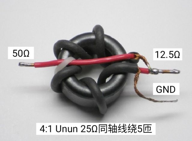

   可以使用50Ω转12.5Ω的4:1 Unun进行匹配,只需要让缩短GP天线馈端的阻抗达到12.5Ω即可直接使用。因为无需加电感和电容可以直接让整个振子的电流最大化从而达到最大辐射效率。即使振子依然需要加电感和电容匹配也只需要加非常小容量的电感和电容对天线结构稳定性和带宽耐受功率的影响也相对小的多。
50Ω转12.5Ω 4:1 Unun绕法:
   这个50Ω转12.5Ω 4:1 Unun使用的同轴传输线变压器设计,匝数少效率高只需要一个FT150规格的磁环就能承受750W SSB功率。不会像1:49 Unun那样一个FT290规格的大尺寸磁环也只能承受不到500W SSB功率。
   除了50Ω转12.5Ω的4:1 Unun还可以使用更大转换比的9:1 50Ω转5.55Ω,16:1 50Ω转3.125Ω,36:1 50Ω转1.38Ω Unun以匹配更短的振子。
   可以在这个网站上快捷计算振子长度对应的馈端阻抗:https://www.everythingrf.com/rf-calculators/whip-antenna-calculator

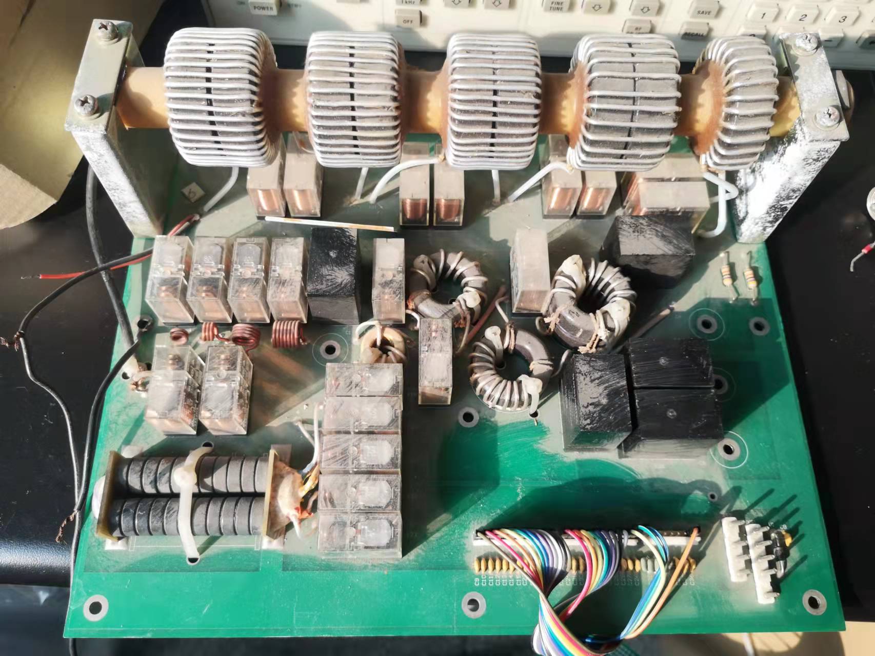

楼主,换成能匹配低阻抗的自动天调呢?
BG2ALB
离线白水泽
29
只看该作者 4楼 发表于: 2022-01-18
那不就变成长线(短)天线了,自动天调最低一般能把12Ω的阻抗调上来,极少数支持到5.6Ω。

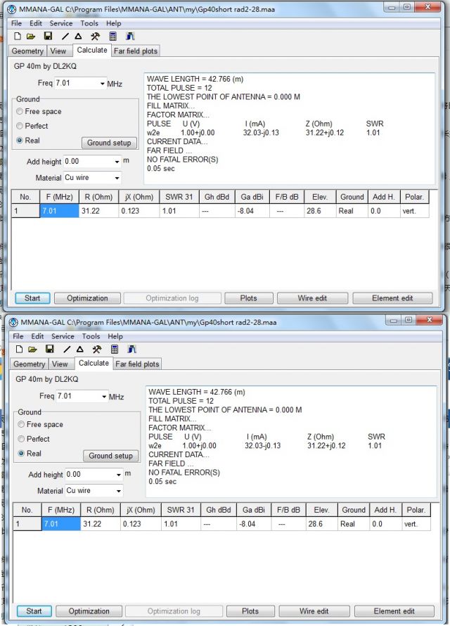

天线不谐振,同等长度不如加感或加电容帽的。楼主一开始就就讲天线的阻抗是复数。加感或电容帽使得阻抗复部为零,加感或电容帽让天线谐振而非只为了改变阻抗。并且加感本来就会造成天线阻抗降低,许多加感天线都有匹配电路使得天线阻抗尽量程50欧母。端馈并非只是阻抗匹配,天线还应该谐振,如同dp一样。端馈只是把dp的馈电点移到了天线的一端。端馈利用了业余波段的波长成倍数的关系,使得一个半波长的天线可以在奇偶次倍频波段谐振(dp只能在奇次倍频工作,偶次倍频使得天线阻抗奇高不能和同轴电缆自然匹配)。很多人以为端馈变得任何频率都可以很好的工作了。当然非谐振天线也是可以使用的,但是有很多问题。另外,太多的人将一端馈电的天线叫做长线,长线其实并不一定是在天线的一端馈电,长线一般指超过两个波长的天线。一定长度的天线,比如40米对于80米波只是1/2波长无论如何算不上长,但它在20米以上的波长确实是长线。对于160米只有1/4波长,必须有地网支持才能谐振。长线指电气长度而非物理长度。
[ 此帖被ba4dl在2022-02-15 02:00重新编辑 ]
离线ba4dl
1383
只看该作者 9楼 发表于: 2022-02-15
用MMANA模拟一根7.3米接地垂直天线,工作与7.1兆时,序号1、底部加感L=10.408、Q=200:2、离地5米处加感L=38.17、Q=200、3、不加感,得出:
一、三种方式天线的增益和仰角基本一样。反而是中部加感增益最小,不加感最大,有违传说。
二、阻抗实部中部加感最大,不加感最小。顶部加感容易匹配;
三、不加感,阻抗复部不为零。用变压器是无法匹配的,必须使用网络进行匹配以抵消阻抗的虚部。否则电缆有较大的电压驻波,造成损坏甚至击穿绝缘,电台不能正常工作。

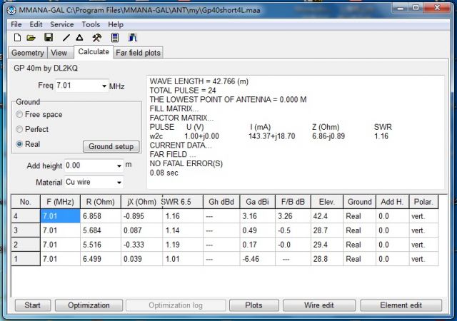

只看该作者 15楼 发表于: 2022-02-16
继续,同样2.5米振子。序号1、底部加感;2、顶部4根电容加载;3、T形;4、倒L。结果:
1、四种天线阻抗基本相同
2、增益加感最小,到L最大,且变化较大。
3、除倒L外,发射仰角基本不变。倒L虽然仰角增加较大但10度时增益比另三种大2DB。
4、尽管倒L水平部分有8.25米,大大大于垂直部分的2.5米,还是垂直极化。增益最大方向与水平导线方向相反,同时水平导线两个方向也是底辐射角方向。
加载电容导线多,展开尺寸小(4根是4.5米,T形6.5,倒L8.5)增益也小。倒L比另两种增益大许多的原因是加载电容参与了电波的发射,4根和T形因为加载导线两边对称,导致电波互相抵消而不参与发射,因此增益也叫低。
将4根辐射叶改成3根打破平衡,增益有一定的增加(0.5db)。
结论
同样长度振子的天线,电容加载比电感加载增益高,电容加载辐射叶少比多好,电容加载辐射叶单数并且长短不一不平衡效果更好。
同理,T形天线应该使振子不在水平导线的中点连接具有更高的增益
[ 此帖被ba4dl在2023-01-14 17:51重新编辑 ]

离线ba4dl
1383
只看该作者 18楼 发表于: 2022-02-16
回 child@BY1QH 的帖子
child@BY1QH:仿真的时候,底部直接接理想大地了,而实际的天线用地网,等效有一个几欧姆的接地电阻。所以天线阻抗的实部越低,这个接地电阻的影响就越大。 (2022-02-16 09:03)
用14楼2。5米振子模型加地网高度3米对比,中部加感增益-9.5db小于底部加感-7.5db达2个db。比直接接地低的更多(1.5db)。老师的理论不成立。
离线bi1epu
115
只看该作者 19楼 发表于: 2022-02-17
回 child@BY1QH 的帖子
child@BY1QH:我这么理解的,
1. 那么下在L网络,或者一个更简单的升压电器,是否只会改变阻值,不改变抗值?
用理想变压器的话,电阻和电抗是同步改变的,比如3000+j*1200,过一个阻抗比60:1的理想变压器 .. (2022-02-16 09:17)
感谢回复。
第5点是想说变压器。自动天调通常不集成,是出于成本/体积/性能的考虑吗?
将在每个帖子下方显示,不限字数
