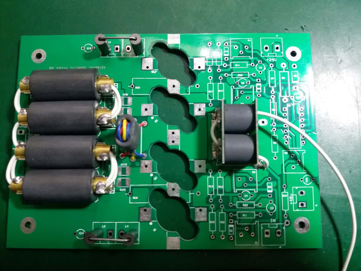

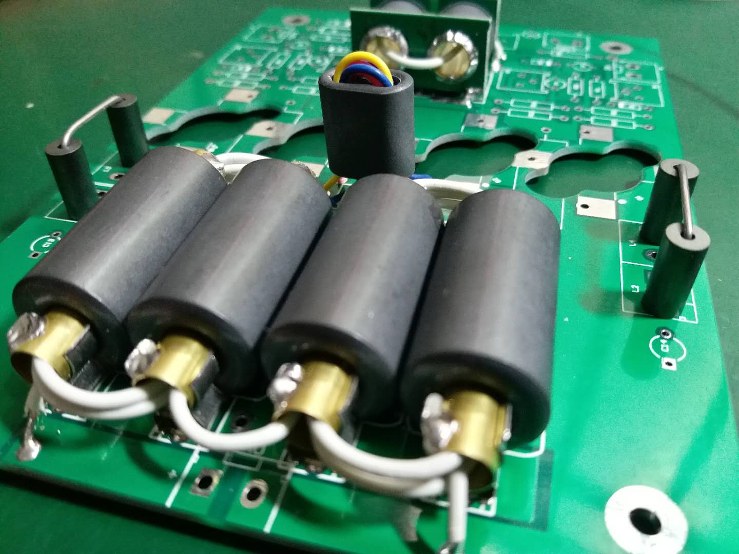

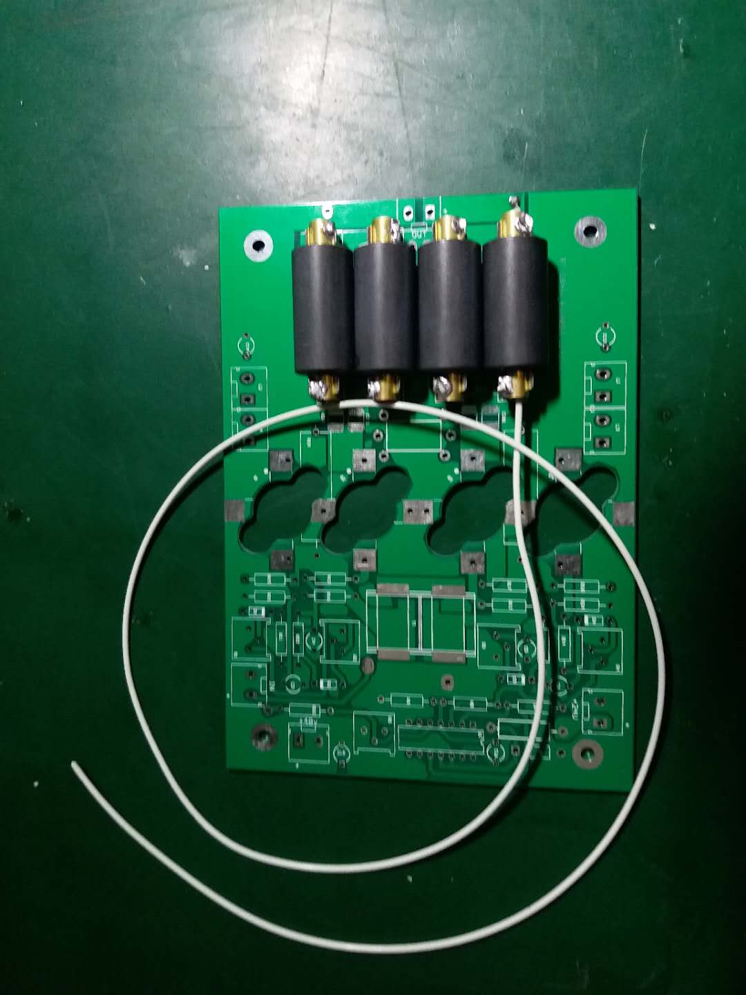

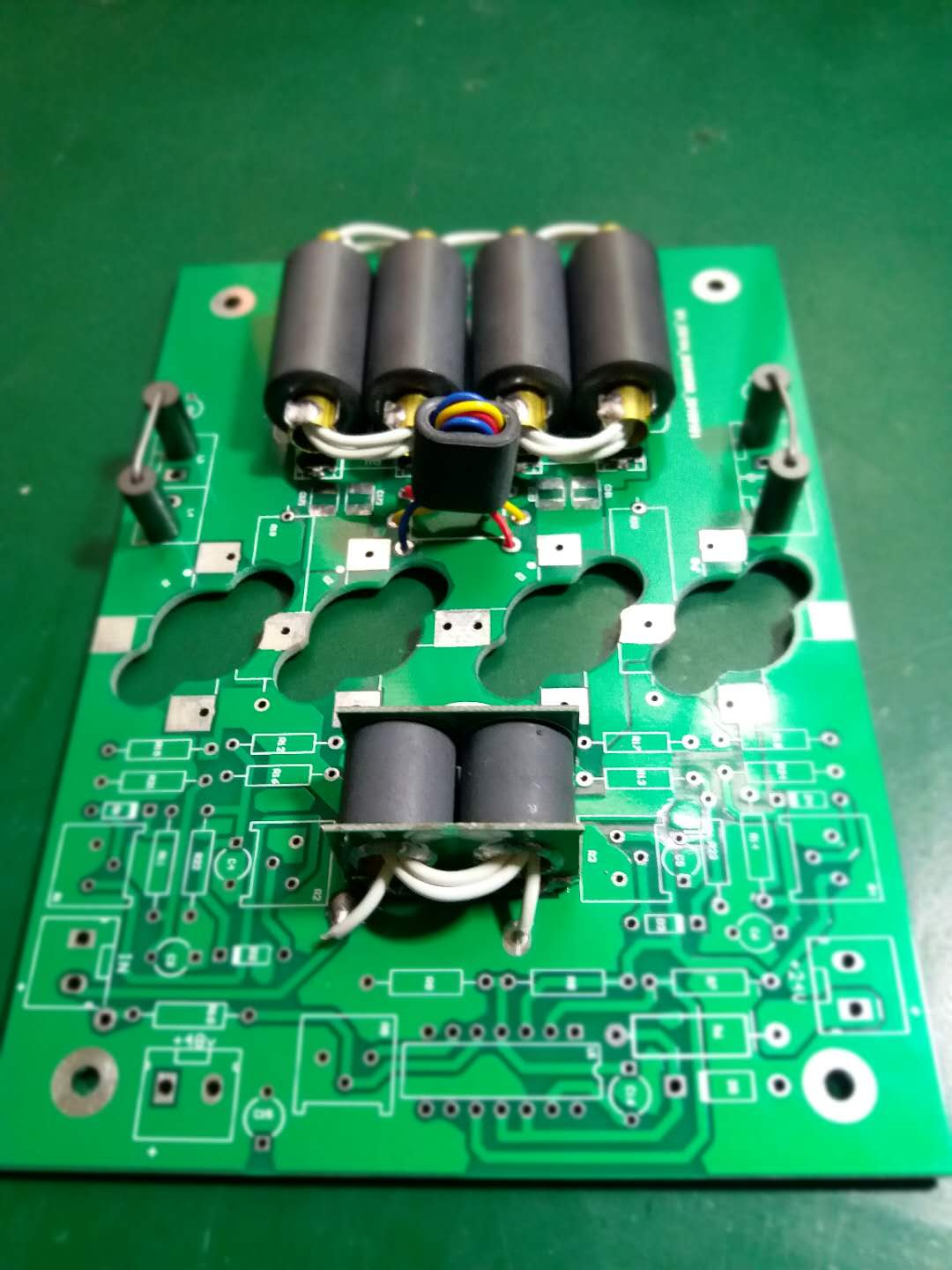

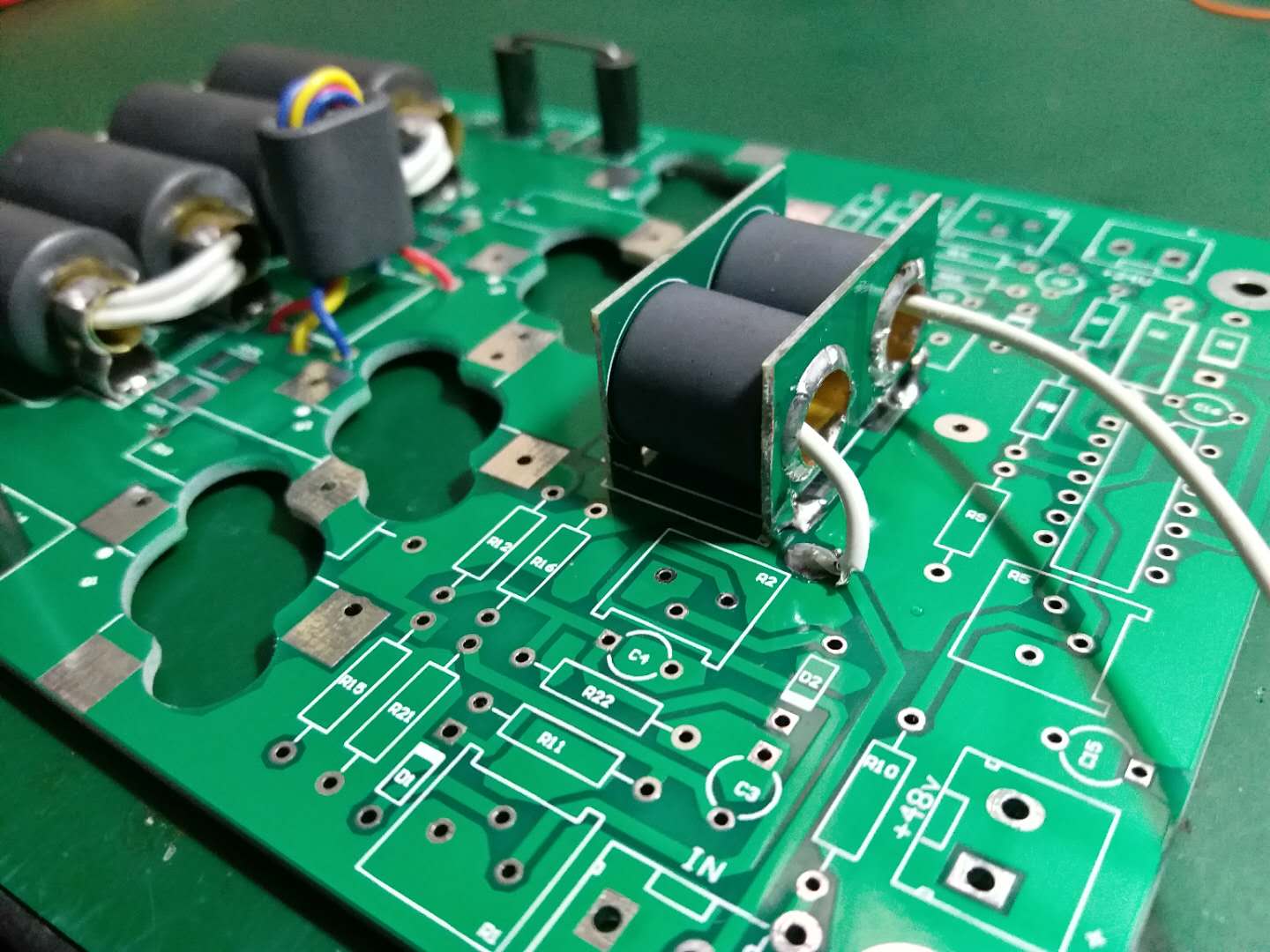

依然是来自EB104的原理图,在电子料上做了考究的挑选,尤其是磁环来自地球另一端,讲起EB104还是要感谢,MOTOROLA的电路工程师 海尔格·格兰伯格,当年MOTOROLA制造了很多序列的MRFXXX RF power FET管子,在实验室做了大量的RF实验才有了EB104的文档,这只是其中一篇,作成率非常高,闲话不多说上图:600W标准配置,适用MRF15X序列管子或者是近似的东芝2SDXXXX系列管子,当然偏置电压还是需要调整的。想得1200W,只需要加功分器与合路器就OK,最后一张是功分器与合路器。剩余若干套不含4只管的PCB和电子料。需要站信。

只看该作者 1楼 发表于: 2019-01-14

BG9OF:漂亮!装好测试过吗 (2019-01-15 17:19)
验证过的,,又装了4组,余料分享给同趣的小伙伴。
