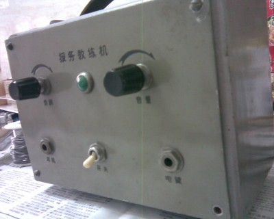

修好一报务教练机 电子管的 [复制链接]

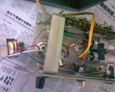

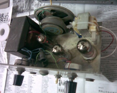

别人让我修的,拆开一看,音频变压器没了,找个废旧充电器的电源变压器代替.可以看到插头还在上面都没剪.工作指示灯没了,现在6.3v的小电珠很难找了,不装了.

电珠可以用发光二极管串电阻代替,我的就是这样用的,挺好用。

当时也准备这么干的,但是考虑到这样会破坏到电子管的纯正血统的完整性。还是不装了,宁缺毋滥。
