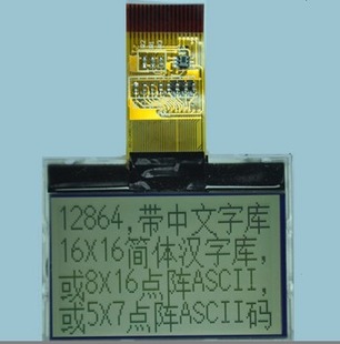

小弟正在改一个项目,需要用到12864液晶,需要显示中文内容,在网上找了一下发现用ST7920控制器的比较方便。不过淘宝上找到的体积都比较大。不知有没有体积比较小,最好是只有一块液晶板,一条软排线接出来的带中文字库的小体积12864液晶?那种有PCB底座,金属边框的也可以,只要体积不要太大就行。连外框的宽度最好不要大于6CM。

http://item.taobao.com/item.htm?spm=2013.1.0.99&scm=1007.77.0.0&id=13279645645&ad_id=&am_id=&cm_id=&pm_id=
不错似乎控制器不同。

控制器都差不多,只要选好尺寸就行

我仿制矿坛简易数字示波器,用的12864屏很小啊。

我用过串行输入的12832,带字库,不过现在卖家好像没做这个了

已经买了JLX12864-039,还没到货。
这种液晶和以往的不同点在于LCD驱动IC和字库IC是分开的。
要显示一个汉字,需要用程序先把汉字内码转换成24位地址,发往字库IC,字库IC返回完整汉字点阵数据,再把这组点阵数据发往LCD驱动IC。这样设计可能是为了生产多种类型LCD节约成本。

更小的还有OLED的,就是贵点,但人家是主动发光的。

常规的带字库12864都是支持串行的。
