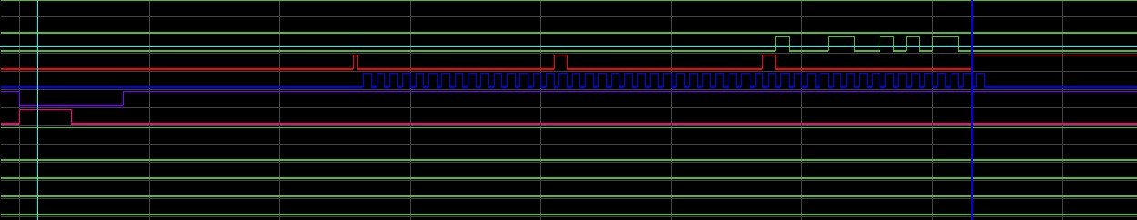

我想驱动打印头。时序现在有点明白了

其中淡红色的应该是点火信号。7.075KH。

我做过热敏打印头驱动.基本上就是分段片选+SPI总线样的移位寄存器操作.

这个是EPSON 喷木打印机的时序。打的全黑。
第二个 ._ .._ 和第四个(蓝色) 。。。。。。。。。。。。。 在打所有色的时候都是同样的。第四个(蓝色)是48个脉冲。

没见有移位寄存器的时钟。不知道是不是在内部的。我估计蓝色上面的那个红色应该是数据信号。但却在打黑色的时候一直都不一样。不明白为什么。

今天拆了一个一模一样的打印头。清洗干净后拨开内部。照几张相片。然后放大。
用画图工具一个孔一个孔的点数。终于确定。EPSON ME1+ 黑色喷头有48个喷孔。彩色各15个喷孔
现在可以确定。此处的蓝色48个脉冲就是打印数据的移位时种。时钟的上一行应该就是打印数据了。
还需要其它方式确定为什么打全黑的时候。打印数据会不断变化。我用SPI分析工具分析的时候。显示基本都是FF 或者FD

内个,如果是彩打而且木有黑色墨盒的话,应该是RGB三种颜色混色起来的吧,应该可以看到RGB565之类的三种组合。
