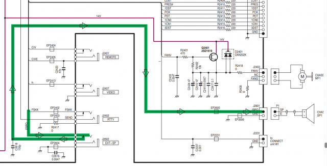

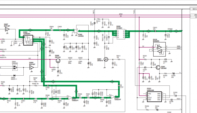

今天收到大佬一台中古IC7000,接收没声音, 但是插入面板耳机口,是有声音的,
但是机器内部喇叭跟后面机器插口,没有声音。发射功率偏低。
长话短说, 查看图纸,面板有声,证明IC2602 功放IC 4脚输出没问题。应该查4脚到
Q2602场效应管的123脚连线,Q2602(5678脚)到喇叭连线,用蜂鸣档测量,所有通路
都没问题,示波器测量C2613 EP2602连线两端没波形。断定场效应管损坏。但是更换太麻烦。
直接功放IC 4脚飞一条线到C2613,那么就不用拆板,拆一堆螺丝,那些链接排线,拆多两次,一定报废。
简单粗暴解决问题。
这样的话,以后面板插入耳机的话,机器喇叭也会有声音输出, 但是插机器后面孔, 就没有这回事。
其实这个7000也就拿来测下驻波,试下天线而已。无所谓了。
