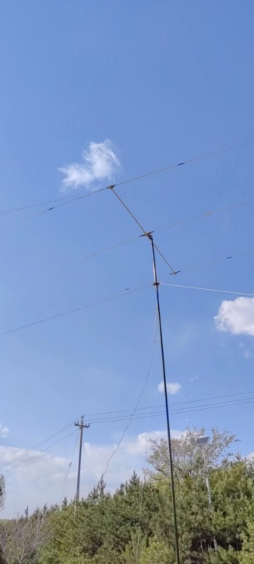

本人近期从7区的ham手里购入了一套20米波段的三单元八木,经介绍说可以使用6米或7.3米的灯架进行假设,但卖完天线的我囊中羞涩,偶然间看到有一种叫“刀旗杆”的杆子,好像可以平替,但并不清楚这种杆子的顶部承重情况,以及架设起来后天线及杆体是否稳定,在此想咨询一下大家有没有使用刀旗杆做短波八木撑杆的经验或方案,谢谢了!(天线总体质量7公斤左右)

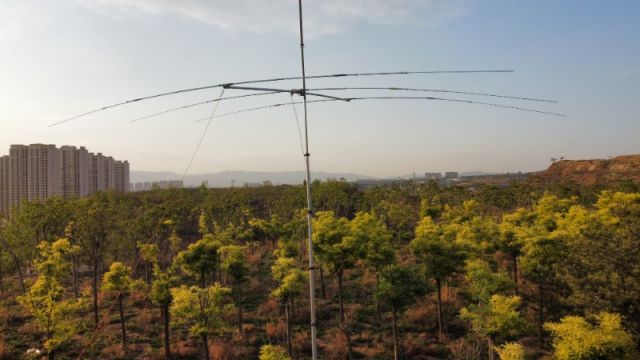

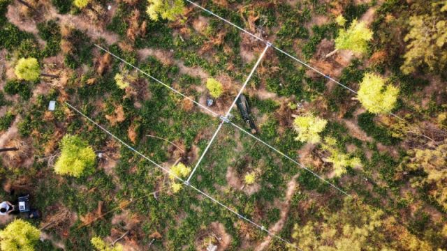

八木天线到货了,借了两个杆子,插接杆和升降杆,插接杆前期准备时间短,但如果要调振子就很麻烦,升降杆前期准备时间长,但是要调振子的时候较为容易,再有,插接杆好买,但升降杆难买
