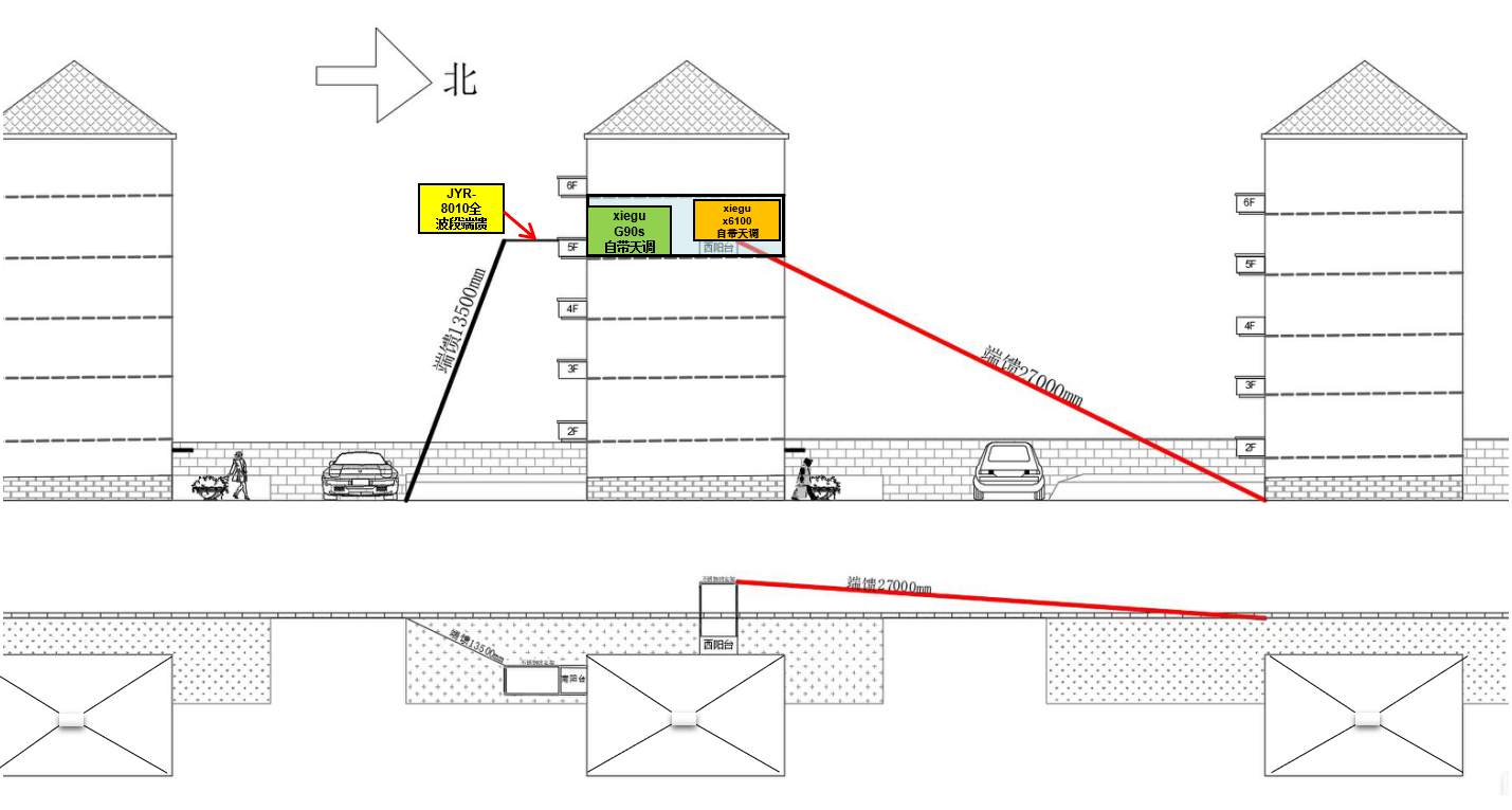

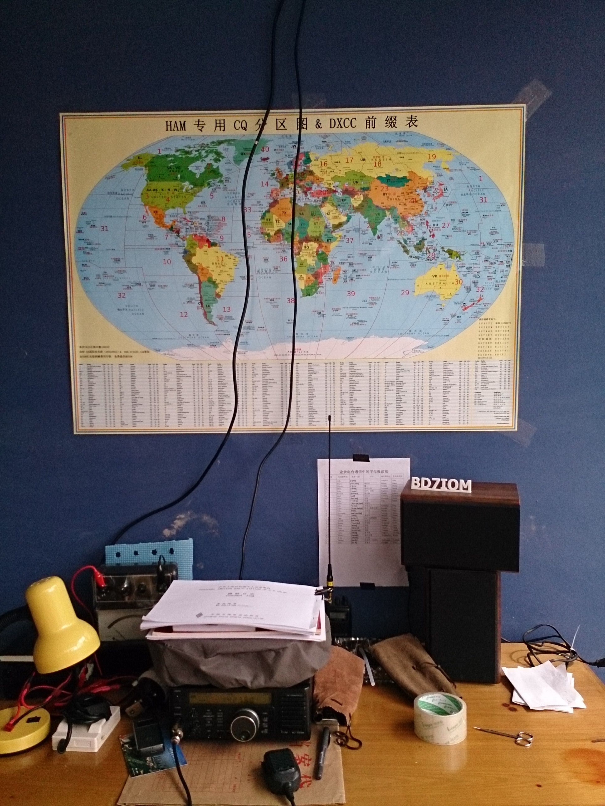

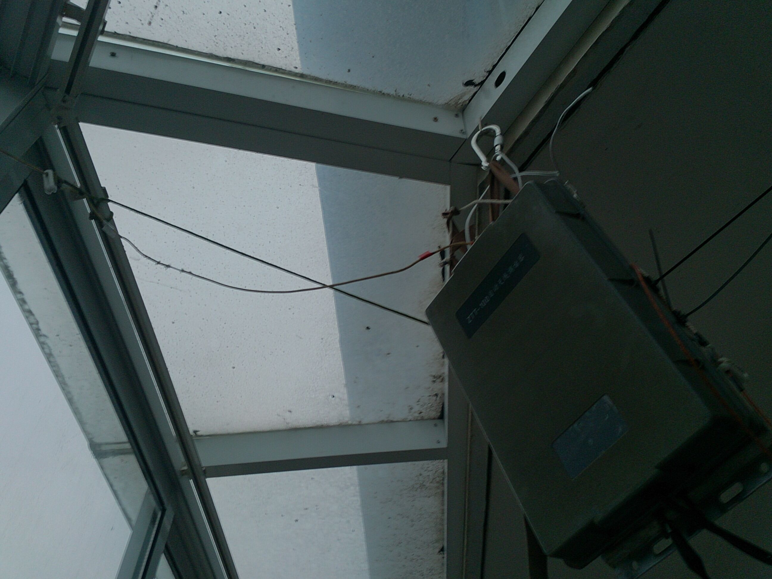

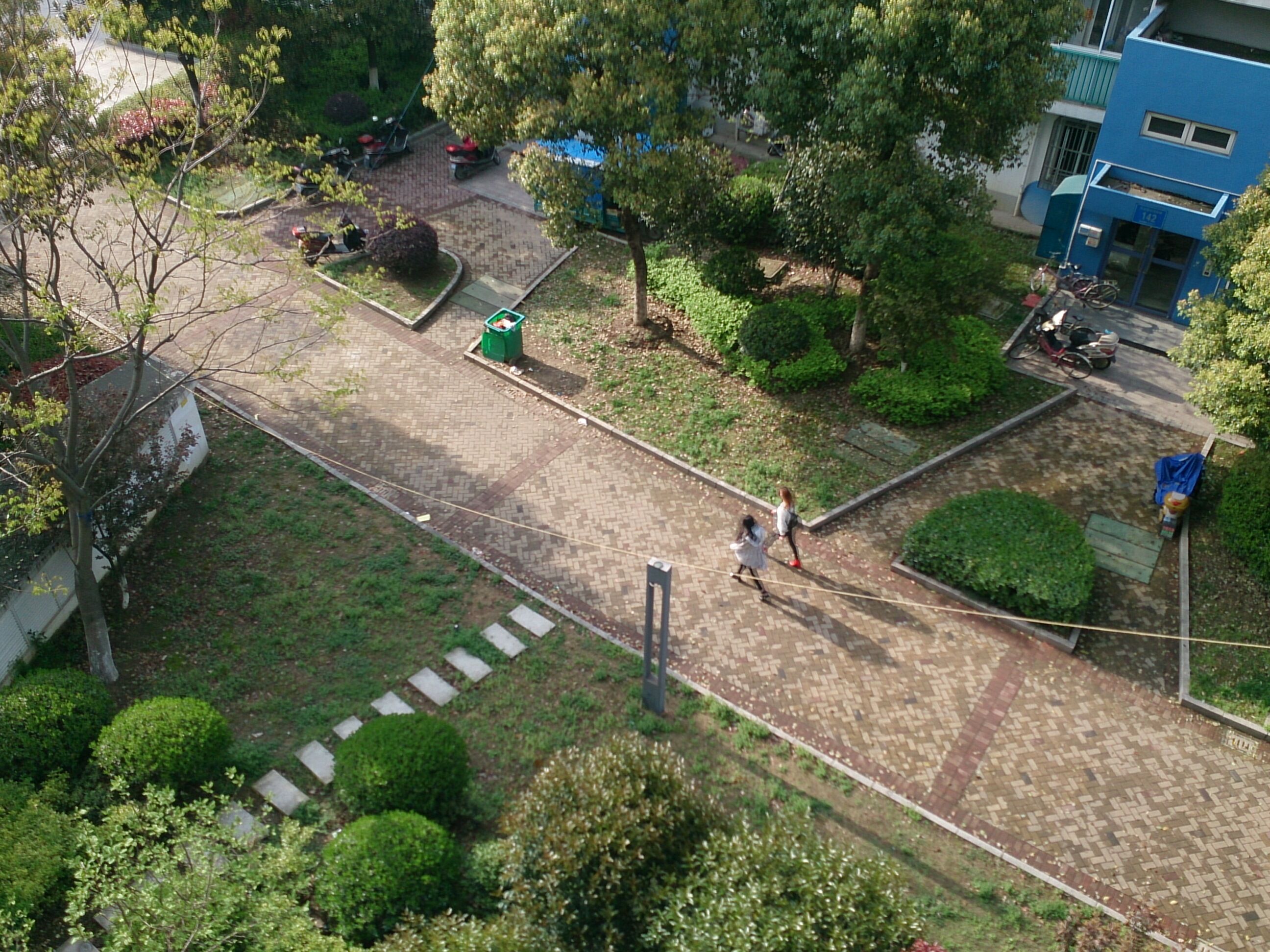

春节前IC-725A电台终于在阳台的一个角落摆起来了,如何架设天线成了一个头疼的问题,电台在5楼,顶楼是10楼,上去考察了顶楼环境,起伏不平,不是平顶,是少见的尖顶,水平空间有限,只能垂直架设,水平架设困难。
遂考虑楼间斜拉长线+ZTT100天调,2个拉线方案,一个从阳台对面8楼顶楼下拉到阳台,另一个方案是从5楼阳台下拉到一楼地面树上。
材料:

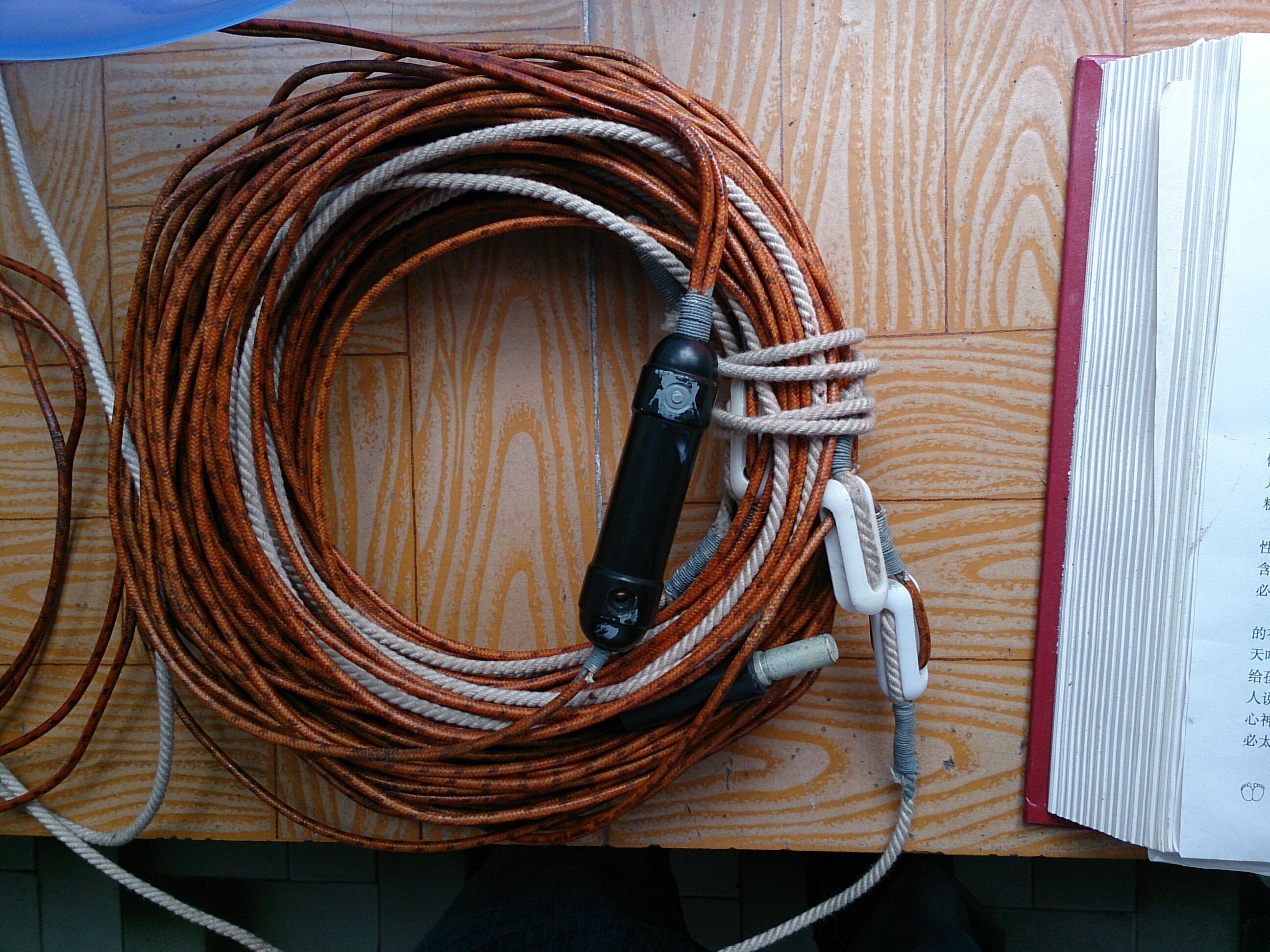

军用行波天线,16芯铜线,粗略估计在1.5-2平方,这个线非常有柔韧性,防火、防水,冬天也不硬,据说线里含磷。
ZTT-100自动天调
绝缘拉绳、陶瓷绝缘子、挂钩、卷尺、胶带、标记纸。
先说

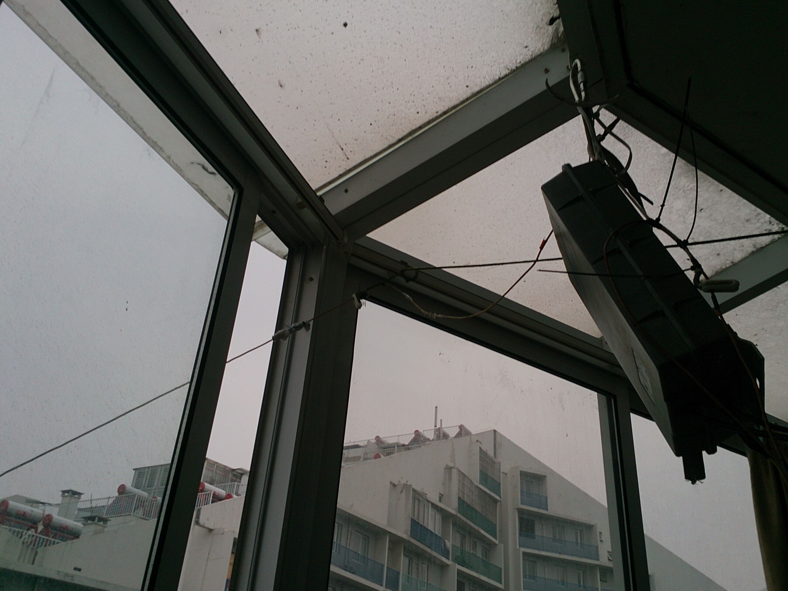

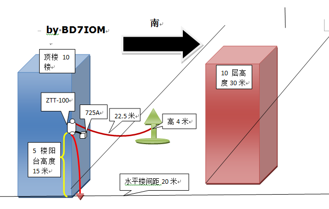

从阳台下拉到一楼地面树上这条:量好尺寸,有效长度至22.5米。远端用天线自带的陶磁绝缘子拉绳固定在地面4米高树干上,近端接天调顶端接线柱。天调接地是从阳台垂下地线到一楼草坪接上金属管埋入土内30公分左右。
效果:好的时候7M接收底噪到了S5左右(开天调),不开天调S3,40米、20米、15米驻波在1.5以下,3个波段驻波依次增高。
QTH:江苏无锡 7M国外通到日本和韩国,7M国内到1区、3区河北、4区、5区浙江、6区湖北、7区广东,信号报告大部分在59,有些是57-58,没通过的有2区、8区、9区、0区。14M通的比较少都是国内。
另一条楼间架设的效果很差,噪音太大,最后把它拆了。
小结:小小的尝试,目前的环境暂时先这么用用,物业没来干涉,邻居也没啥意见,估计不知道是干吗用的。

离线bh5hdy
165
只看该作者 1楼 发表于: 2016-05-05
我也有一样的想法,但是担心:树在刮风时摇晃,会扯到天线,会不会断了?
离线shtsunwu
1220
只看该作者 2楼 发表于: 2016-05-05
天线不用拉太紧,树木晃动就晃呗,啥问题不会有
呼号BG2CRP
黑龙江省五常市
离线BD7IOM
79
只看该作者 3楼 发表于: 2016-05-05
回 bh5hdy 的帖子
bh5hdy:我也有一样的想法,但是担心:树在刮风时摇晃,会扯到天线,会不会断了? (2016-05-05 13:28)
2楼说的对,天线不用拉太紧,另外要把线固定在树干上,不要固定在小树枝上,树干摆动幅度非常小,4米高看不出来摆动。

离线BG4HKQ

那么这个窗户算是关不上了是吧
离线岛上闲人
1668
只看该作者 5楼 发表于: 2016-05-05
如果两个楼顶之间接天线会不会有大的提高?

离线BD7IOM
79
只看该作者 6楼 发表于: 2016-05-06
回 BG4HKQ 的帖子
BG4HKQ:那么这个窗户算是关不上了是吧 (2016-05-05 18:01)
窗户是阳台上的,关不上,不过没关系的。会有5-10公分空隙,窗边粘上泡沫块限位就可以了。

离线BD7IOM
79
只看该作者 7楼 发表于: 2016-05-06
回 岛上闲人 的帖子
岛上闲人:如果两个楼顶之间接天线会不会有大的提高? (2016-05-05 19:29)
试过了,噪音太大,没有斜拉效果好
