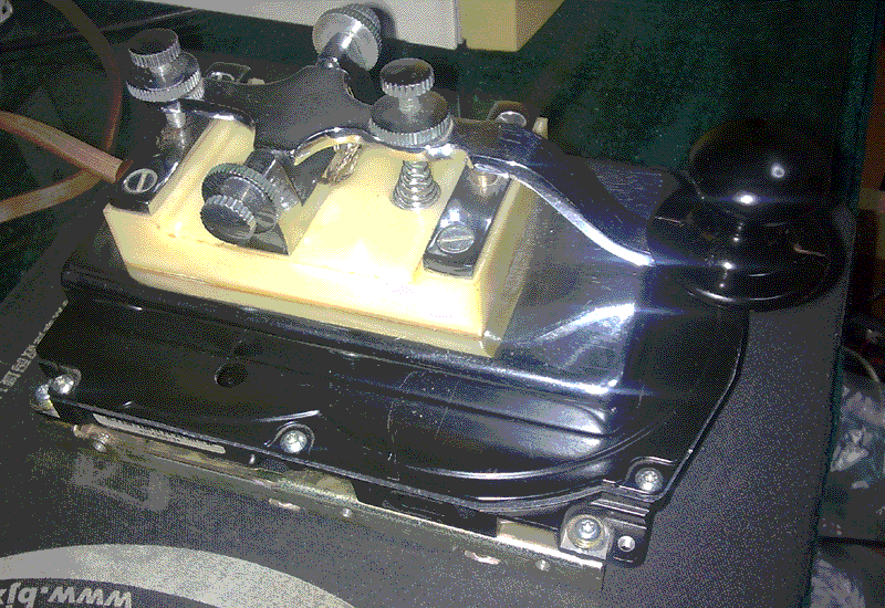

不知道是我用力方法不对还是什么原因,手键键钮发着发着就松动了。新的,买了几年,刚用。
想加个弹簧垫圈防松,把键钮拆下来,发现螺钉孔是沉孔,于是把弹簧垫圈加到键钮和键梁之间,问题解决。
不知道各位有没有遇到过这个问题,如何处理的?

不知啥型号手键。几个手键螺丝从来没松过。

好像是天津的,回头去看看包装盒。现在装成这样。

这个大黄色的底座看着像D201

用力拧死。。。过去也曾出现过这种情况,后拧紧了后就基本还是OK的,
但用了一段时间,不妨检查一下。。。
此种现象完全属于人民内部矛盾。。。正常。

天津产,DK-741型
楼上邻居,加个弹簧垫圈防松效果很好,可以不用力拧,紧了就行,而且可以长时间不检查

螺丝胶伺候。

楼主的手劲不小哇!
这样处理完全可以!必要时可以上一点快干胶。

支座的固定螺钉又松了,上下触点偏移。
打开来看了看,还是固定螺钉没有防松措施,螺钉孔还挺大。
又加了两个弹簧垫圈。

此外,请注意你的用力要领!

抄收le,谢谢您。
我的用力方法肯定有问题,没有老师做示范,光看书和视频只能做到形似。
例如看书和视频拍发是中指不折指,而我不折指就捏不住键钮,老是往前滑。
