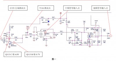

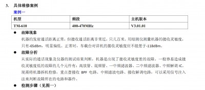

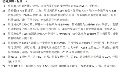

求助各位好友,我遇到一好易通车载电台,型号是TM-600V,接收的近,发射正常,灵敏度低的故障怎么维修?中频集成芯片是TA31136为核心组成的。
只看该作者 1楼 发表于: 2015-05-02
灵敏度低到多少?!我有一台单接收机,COM202的,也是找不出原因,低到308满格的信号,这台刚刚好听得清楚,弱小信号只有一点点感觉。可能需要一些仪器来搞,或者要一些耐心。

先换滤波器看看

这个是U段的例子,V段基本差不多。
数据更新中.......................

非常感谢三楼STOR朋友,我修下试试。
