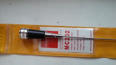

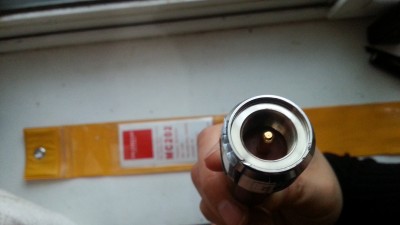

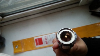

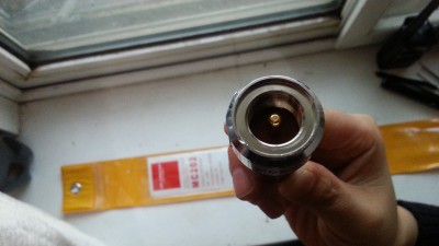

这两天刚刚从淘宝入手了钻石单U段天线,型号:MC202。今天打开包装后发现:天线底座有明显磕碰的痕迹,刻痕挺深的。跟卖家联系,同意退货(态度不错)。我想请教一下各位HAM,照片中的刻痕影响天线的接收和发射吗?如果不影响的话,我就不打算退货了,退货太麻烦了。谢谢了。这里是BH1TED,73。

只要不妨碍拧进天线插座里,整条天线安装好之后稳固不松动,天线插头与天线座电气接触良好。有条件的最好测试一下安装好之后整个天饋线系统的驻波比特性,如果没有问题,那就只是天线的外观有点瑕疵,并不影响使用。

那个伤痕估计是天线电缆头曾经不慎掉下磕的,老实说,通常只要不失圆影响不是很大的。

商家不良,用驻波表测试一下,没问题的话让卖家适当退些钱吧,否则果断退货。
