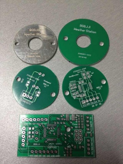

由于领导要求学习,我将在最近一段时间开始学习,至少半年,所以没有时间继续做这些了,不过基本上已经完成的差不多了,就差风叶什么的了,
如图,上面2个是夹轴承的pcb,下面两个是风速和风向,我留4套,出6套,每套 35元,打样不多,比较贵,请见谅。不包邮。如需轴承另加5元1个/每套仅限一个
资料单独沟通,

只看该作者 3楼 发表于: 2012-10-26
回 BA5AC 的帖子
BA5AC:上点资料,怎么弄的?有兴趣~~~ (2012-10-26 20:05)
请看图

只看该作者 5楼 发表于: 2012-10-26
AS5040,好貴耶。。。。。。
姓名: 方启旸 (旸:Yang)
联系电话:13798809718
E-mail: fangqy112@sina.com
E-mail: fangqy112@qq.com
离线BG6JJI
4951
只看该作者 6楼 发表于: 2012-10-26
回 weed 的帖子
weed:AS5040,好貴耶。。。。。。 (2012-10-26 20:17)
精度很高啊,我做了这么久,发现,不能光想便宜,便宜是便宜了,工艺上去了,也就麻烦了,精确度还不够。

只看该作者 7楼 发表于: 2012-10-26
回 BG6JJI 的帖子
BG6JJI:精度很高啊,我做了这么久,发现,不能光想便宜,便宜是便宜了,工艺上去了,也就麻烦了,精确度还不够。 (2012-10-26 20:28)
對的!非常認同!!
如果你能提供燒寫好程序MCU的話我要一套,我沒有轉換座燒這種封裝。一個要300多啊!

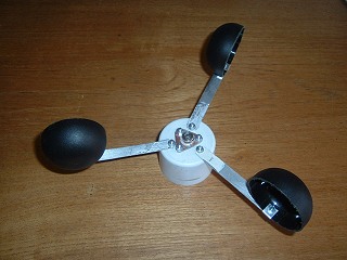

我现在就差风碗和连风碗的那个盖子没做了。风碗选材不满意。

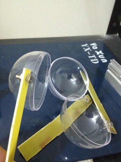

自己做的风杯,可以随套件一起,希望大家有时间一起做。
