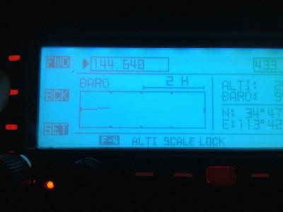

2、单频率扫描:看PA写的文章,以为可以双频率同时扫描并且没有上面那个MUTE,结果实际情况是只能单频率扫描,还得是先打开扫描,然后按左边的BCK或FWD进入单通道操作模式,就是只显示一个操作通道的界面,就可以边扫描边听了。

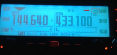

3、在APRS/PKT菜单中 E16菜单 COM PORT SETTING -> OUTPUT 输出支持 GPS OUT/PACKET/WAYPOINT, INPUT支持GPS IN。WAYPOINT FORMAT支持 NMEA 6-9 , 默认NMEA9.
也就是说,可以自己做gps模块连上即可,比如下面这种gps,自己改个插头,插进去即可,不过有一点,就是供电得自己解决,搞个降压模块,从12v转一下。
