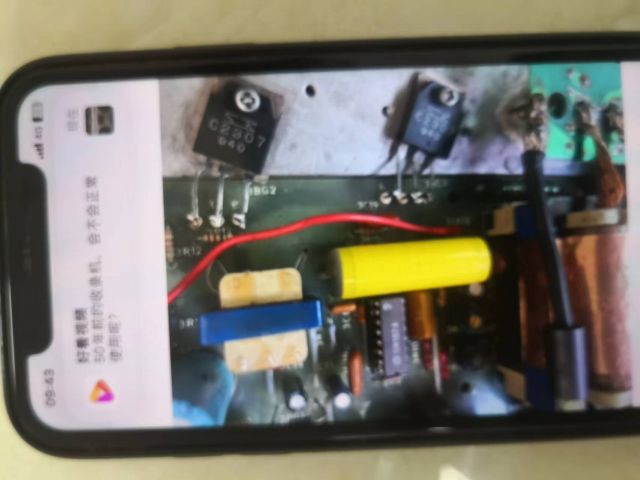

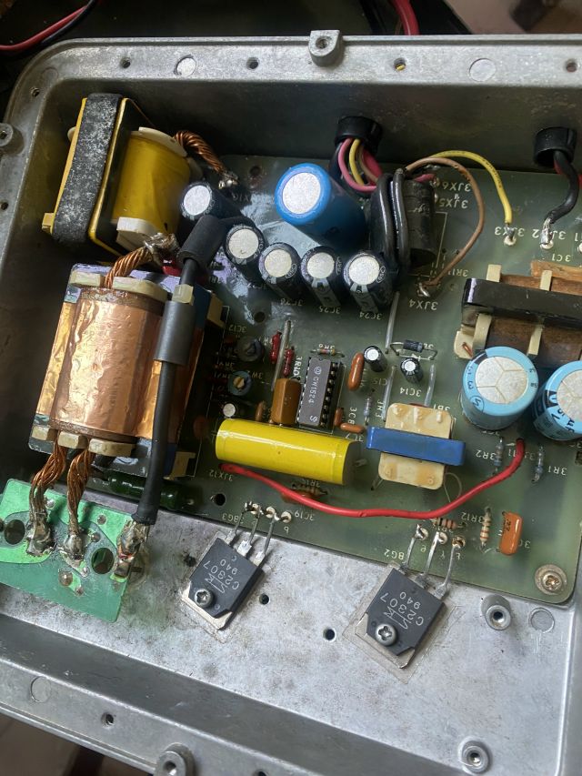

我在咸鱼上买到一台IC PS 30电源因输出电流不够20 A就打开龟壳看了一下发现和别的机子不同,没有推动管用的元件都是国产的,关健是没有推动管C2501,很奇怪它能正常工作,请各位大佬能帮忙看看吧!下面是图

关健是在龟壳里只有两只C2307大功率管没找到两个推动管C 2501,这就奇怪了,难道直接推大功率管?机子还正常工作只是电流稍小点!

没有预留的脚孔和日本进口的原板子不同,没法加

推动电路应该是集成到了前面的集成电路里面

集成电路型号是cw1524和原装机U pc1042有什么不同?而且cw 1524还是陶瓷封装的

这是开关电源,过去典型电路,您还能扩流?再就这种开关电源没有所谓的推动管,芯片输出双路脉宽信号直接推动
