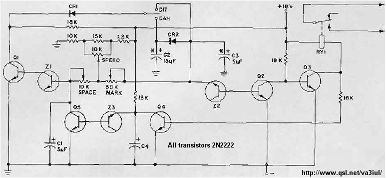

哪位老师能指点一下图中Z1、Z2、Z3是什么元器件吗?

稳压二极管

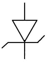

非常感谢指点!这样的标识怎么辨别正负极呢?型号都没有怎么确定稳压值值呢?
只认识下图这种现代标识

2N2222三极管代用的稳压二极管。

这三个元件从图上看是三个NPN型的三极管,电路中只连接了一个PN节估计是当二极管用的吧

完全可以用二极管代替,如果是用在高频电路可以用类似三极管参数的二极管代替。
