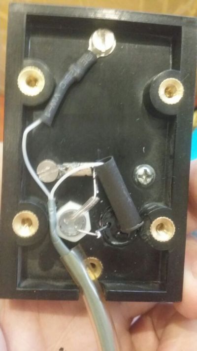

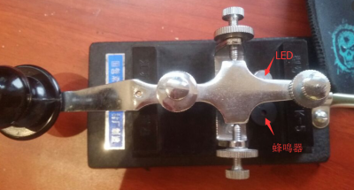

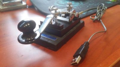

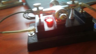

K4键,加装蜂鸣器和LED。USB供电,声光同步的CW练习器。
LED和有源蜂鸣器直接串联就行,蜂鸣器兼LED的保护电阻。
两者都有正负极, 别接反了就行。
不知道小朋友会不会喜欢。反正不教他总是我的错。

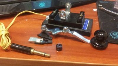

这是要用到的材料, 还漏了个LED, 昨晚没想到, 刚才做的时候突然想到加点光也许更能引起孩子的兴趣。

蜂鸣器的直流电阻不算小,LED估计受不了,起码是不能长按,脉冲还不会烧

BG7MI:蜂鸣器的直流电阻不算小,LED估计受不了,起码是不能长按,脉冲还不会烧
内容来自[手机版]  (2016-05-31 21:46)
万用表测了下, 10.5mA, 应该还可以吧

LED座是5mm,但手头没有, 搞了个3mm的双色LED
