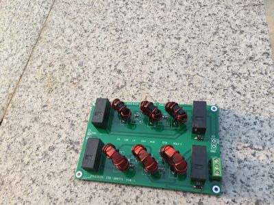

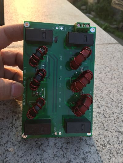

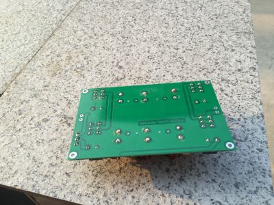

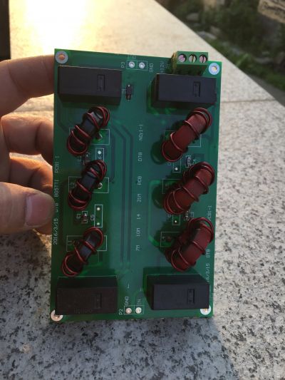

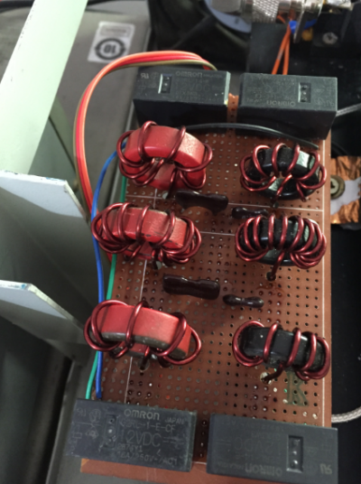

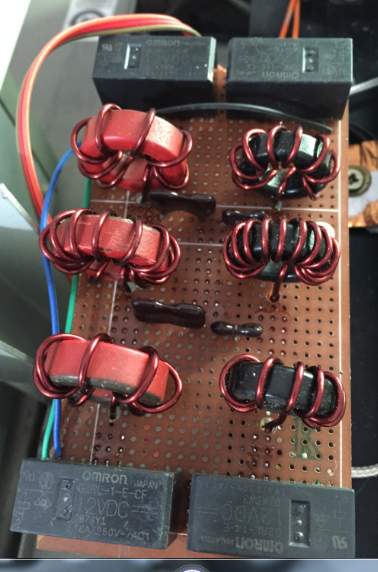

测试完成的低通  都是进口配件  美国磁环       等PCB   就完成

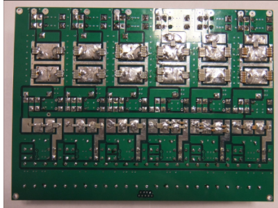

4张一样吗
QQ   93875807

BA7KW:电容耐压? (2016-03-17 22:05)
500V云母电容。

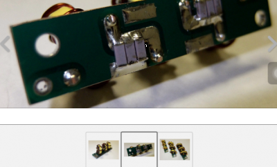

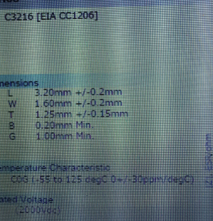

只看该作者 5楼 发表于: 2016-03-18
这是测试用的电容   现在用的是  日本  TDK   跟三星的高频电容   2KV

只看该作者 6楼 发表于: 2016-03-18

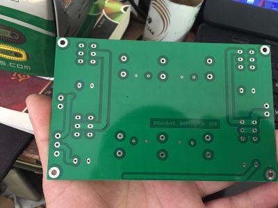

成品板是用这1206封装的
离线bg5tti

只看该作者 7楼 发表于: 2016-03-18
图片的电容是   1000v

只看该作者 9楼 发表于: 2016-03-20
呃....1500W功率,电容1000V耐压够了?

只看该作者 10楼 发表于: 2016-03-20
正常1000V  就可以   可是要做好点   2KV  安全      也差那 电容    都是从国外买的高频电容    这配件不好找

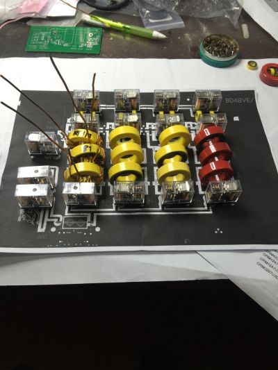

体积很小!今天下午还跟楼主谈到这个低通板

只看该作者 12楼 发表于: 2016-03-21
是的  呵呵就是这个

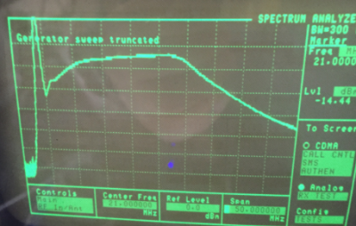

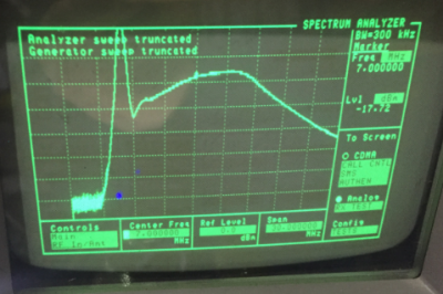

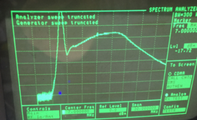

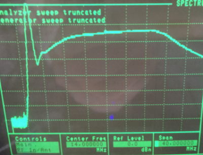

看看测试数据
QQ   93875807
TEL微信 13241845591
1602液晶显示功率驻波表,2400W功率驻波表

定价880元
离线bg5tti
29
只看该作者 18楼 发表于: 2016-03-28
开始开卖
