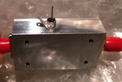

射频放大器的电源接口怎么这么奇怪的,需要专用的接头来插入吗?
还是按照内正外负的方式焊接上去?

功率多大的?小功率用普通的插头就可以了。

功率非常小,不到0.5W。
是不是直接焊接上去即可,内正外负?

直接焊接,内正外负。

好像是穿心电容嘛!

穿心电容起什么作用的呢?
不带外壳的这种放大器电源线是直接接到电路板上的。

带金属外壳的高频电路的供电的常见方式,电源由一个穿心电容接入,这样退偶效果比较好吧。

穿心电容  阻断高频信号通过电源线串出来...
