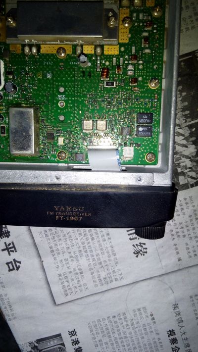

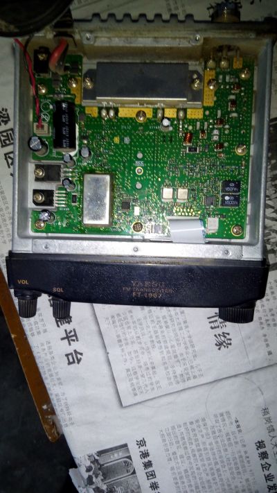

请问好友yeasu ft1907发射正常,接收没反应怎么维修?
离线袁伟振
70
只看该作者 1楼 发表于: 2015-12-18
调节静噪电位器也没有哗哗音,是哪儿的故障?

把声音调到最大听过么、手上有个1807,也是接收听不到,发射有!不过音量最大是能听到一点,最后排查是机头和主体之间的排线问题、换了一根就好了
