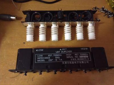

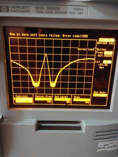

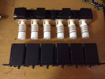

朋友拿来一铁路U高小双功,要调整到业余段,过程拍了下照片:
一、U高双功曲线:
二、打开小双功:
三、延长小双功线圈:
四、调整好曲线:

我用频谱没看到曲线

中间峰太低了,插损大,10W进 5w出

这张图看不出插损的。
实际调的时候是单独看一边的。

确实中间峰低了,插损是会变大,看楼主是缩小了频差

双峰图看不出来插损的,因为每个峰的插损被另一个峰占了位置。
双峰图是调完双工器看的,属于亮骚环节。
