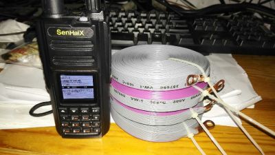

只看该作者 56楼 发表于: 2017-01-06
简易地网,4组10米长10P灰排线。最好用40P灰排线。

只看该作者 57楼 发表于: 2017-01-07
回  56楼(BA7CK)的帖子
第56楼BA7CK于2017-01-06 08:40发表的:
简易地网,4组10米长10P灰排线。最好用40P灰排线。[图片]
电缆线太麻烦,用卷尺多方便,长度一目了然

只看该作者 58楼 发表于: 2017-01-07
回  57楼(David)的帖子
第57楼David于2017-01-07 11:11发表的 回  56楼(BA7CK)的帖子 的帖子
简易地网,4组10米长10P灰排线。最好用40P灰排线。[图片]电缆线太麻烦,用卷尺多方便,长度一目了然
灰排线比卷尺方便,地网数量多,效率高。

只看该作者 59楼 发表于: 2017-01-07
回  58楼(BA7CK)的帖子
第58楼BA7CK于2017-01-07 15:29发表的 回  57楼(David)的帖子 的帖子
简易地网,4组10米长10P灰排线。最好用40P灰排线 ..
也是,论地网数量排线的确要比卷尺多很多,自然效率还是排线好。
