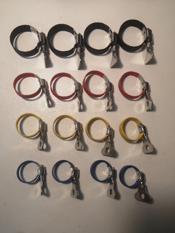

只看该作者 28楼 发表于: 2021-12-20

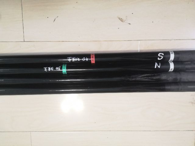

手拧喉箍套上热缩管防止鱼竿缩回,用不同颜色区分大小。感觉要是天气不是太冷用宽点的扎带也行吧?
[ 此帖被BH1EBF在2021-12-20 21:46重新编辑 ]

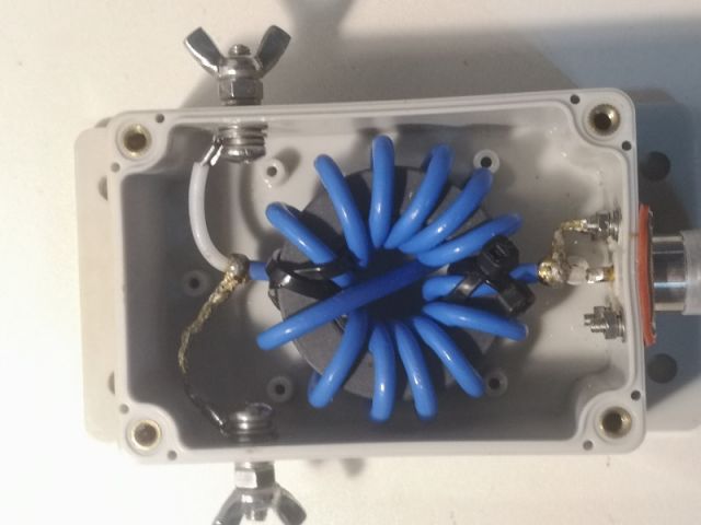

只看该作者 29楼 发表于: 2021-12-20
电流型1:1巴仑,以前做的。

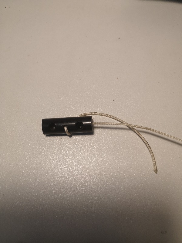

只看该作者 30楼 发表于: 2021-12-20

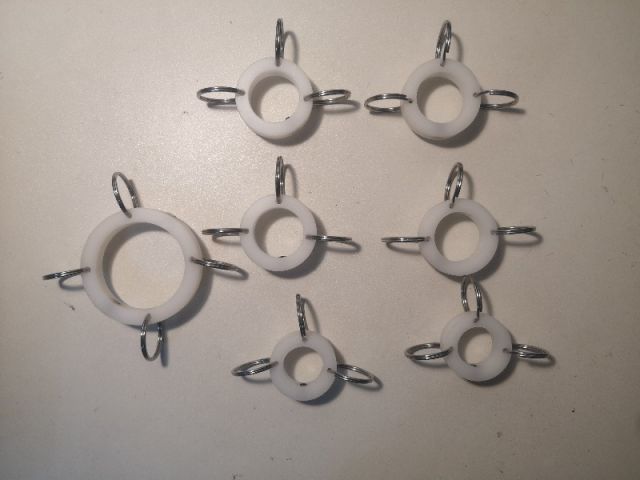

尼龙环 买的现成的,打孔后套上钥匙环,用来挂拉绳,和侧梁挂振子。

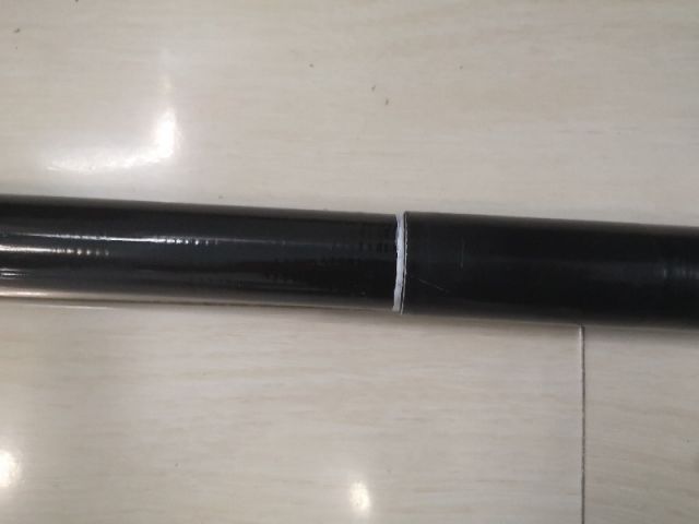

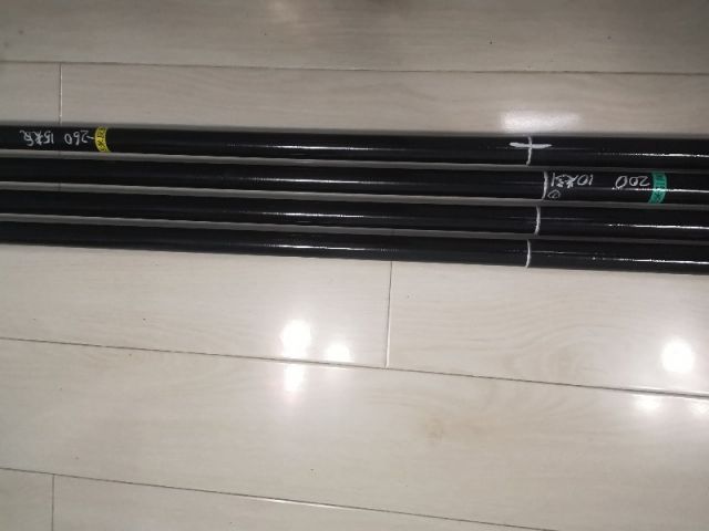

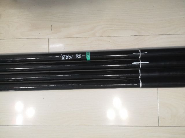

只看该作者 31楼 发表于: 2021-12-20

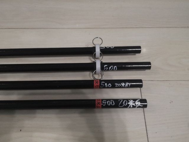

鱼竿两节之间用油漆笔做好标记,这样尺寸比较准确
离线BH1EBF
1960

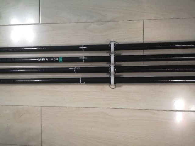

只看该作者 32楼 发表于: 2021-12-20
做好标记,用不同颜色的标签标记振子位置。
挂拉绳的位置一致,调整方便
[ 此帖被BH1EBF在2021-12-20 22:56重新编辑 ]

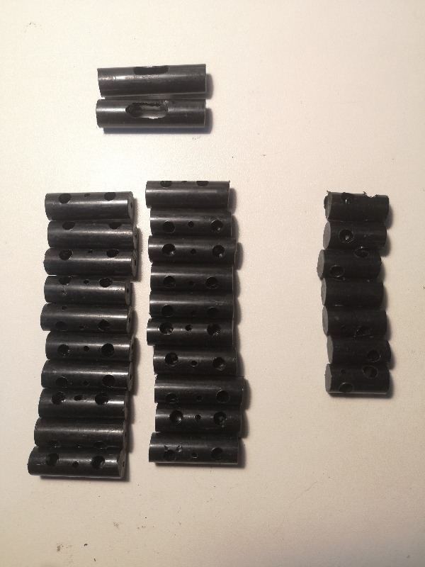

只看该作者 33楼 发表于: 2021-12-20
绝缘子做了三种。大的两个,固定10米和20米激励振子,小的固定引向和反射振子中间位置,中号的做振子的线尾和拉线的收紧。
离线BH1EBF
1960

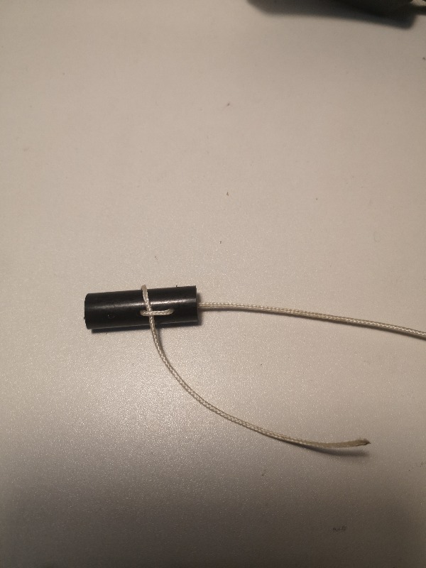

只看该作者 34楼 发表于: 2021-12-20
拉线尾端用路亚别针,和振子连接用绝缘子,收紧很方便,试了一下拉线压住线尾绷紧不会松,而且每个振子尾端一个就够了。

只看该作者 38楼 发表于: 2021-12-27
骨架完成基本满意,强度有待考证。
