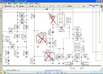

FT-450关机的,遭雷击,十八楼顶的CP-6天线.
CP-6天线的头没了.FT-450无法开机了.

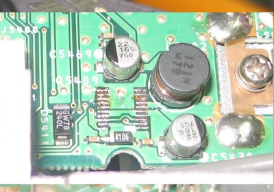

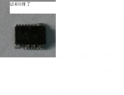

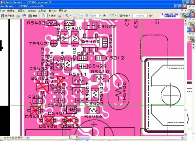

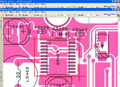

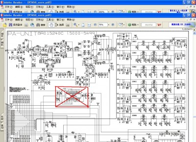

机子交我修,当死马医.
下维修手册,烟酒,烟酒,开膛.
电阻档表笔乱捅,Q5409炸了

只看该作者 4楼 发表于: 2012-09-15
电阻档表笔乱捅,Q5402,Q5403

只看该作者 12楼 发表于: 2012-09-17

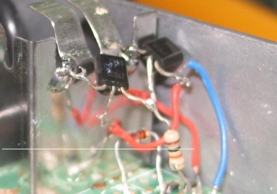

Q5409为天调ATAS-120A提供电源,不用天调ATAS-120,则Q5409可以不装。
软开机继电器的供电三极管是贴片的,我老花眼了,只能用普通管2sc945搭棚代用。
已修好了!
谢谢大家关注。照片在佳能相机内,无法倒入电脑!
我会尽快上照片。

只看该作者 13楼 发表于: 2012-09-18
请留意其他隐伤,雷击情况下很多退偶滤波电容会击穿,暂时可能不影响功能。

只看该作者 16楼 发表于: 2012-09-29
Q5409炸了
BD4EZC

只看该作者 17楼 发表于: 2012-09-29

只看该作者 18楼 发表于: 2012-09-29

只看该作者 19楼 发表于: 2012-09-29
这个也太。。。了。万一后射频干扰不是自动开关机啦。
找些拆机板弄两个贴片三极管下来吧。
