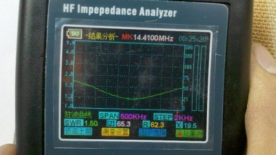

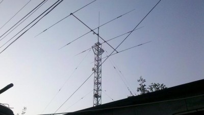

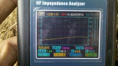

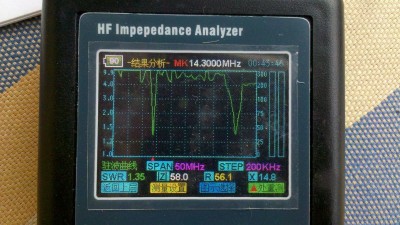

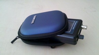

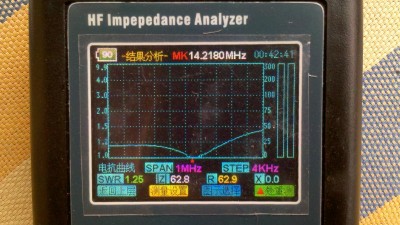

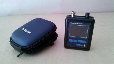

为了安全给KVE-60B带个套,测试作业进行中......

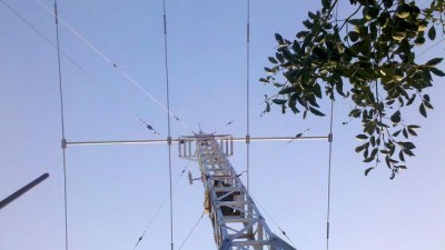

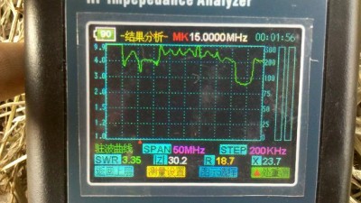

第一个测试对象是家里的天线(7.5米铝塔+A4DX).没有做任何调试直接按图纸安装架设的。
全频段扫描可以看到主要谐振点,比起窄带扫描驻波偏高。

小巧,方便,漂亮,把LOGO去掉会不会好点?

只看该作者 3楼 发表于: 2012-10-19

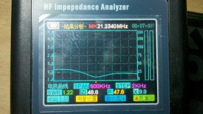

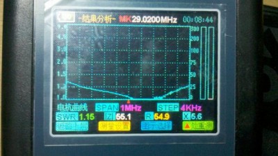

各波段分段扫描。原来只使用SSB模式通联带宽和驻波比很理想,可是现在主攻CW。。。只能用天调强拉了
20米

只看该作者 4楼 发表于: 2012-10-19

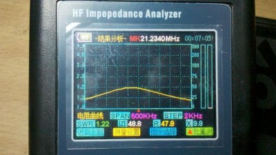

15米

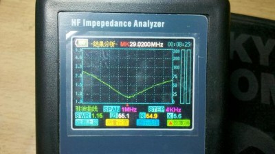

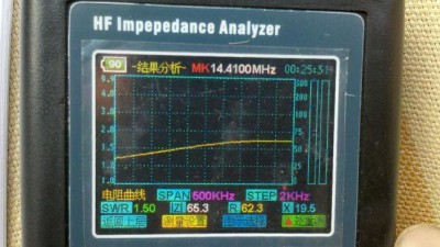

只看该作者 5楼 发表于: 2012-10-19

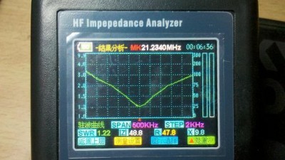

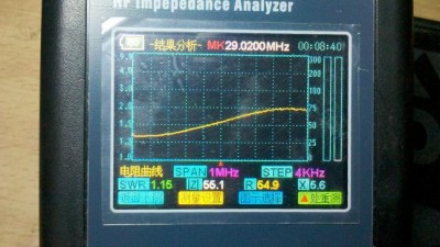

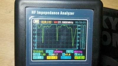

10米波段驻波阻抗
[ 此帖被BH1IIJ在2012-10-19 19:35重新编辑 ]

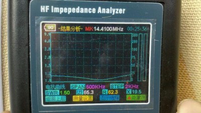

只看该作者 6楼 发表于: 2012-10-19

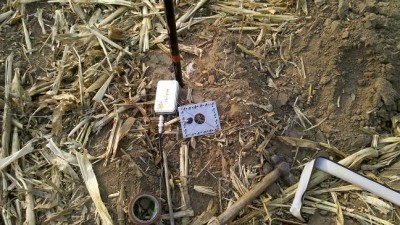

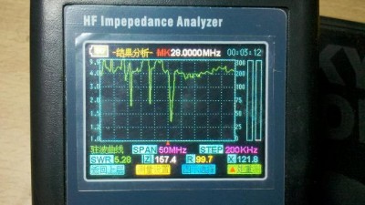

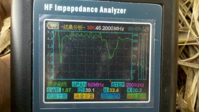

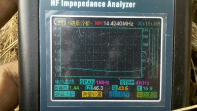

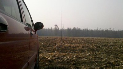

DIY GP天线实验2根-4根-8根-16根地网驻波阻抗变化。
首先来个没接地网的全频段扫描。
[ 此帖被BH1IIJ在2012-10-19 19:44重新编辑 ]

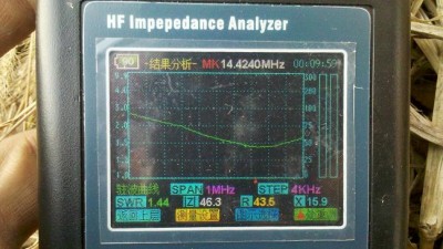

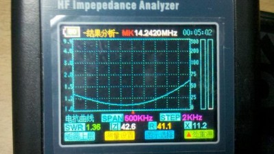

然后接两条地网后的HF全频段扫描情况,可以看到谐振点出现了!两个。。。
由于阵子短了谐振点落在了14.424MHZ,驻波1.44。

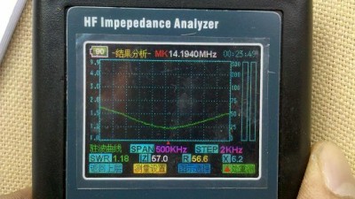

只看该作者 8楼 发表于: 2012-10-19

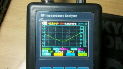

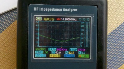

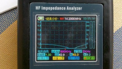

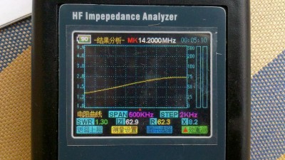

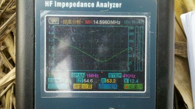

没有对阵子进行调整直接在加上两条地网为4条!谐振点变高了!!!为14.596MHZ,驻波1.28。
初步判断地网的增加对于谐振点会增高,但是驻波最低值会变低。
由于谐振点偏离业余段影响随后的通联实验,所以对阵子进行调整。
谐振点为14.194MHZ,驻波小于1.5带宽为14.010-14.410MHZ,最低点14.194驻波1.18

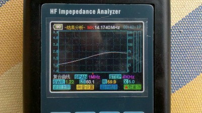

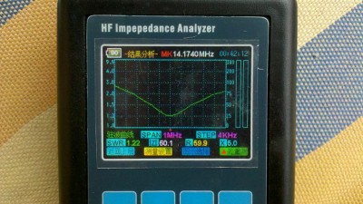

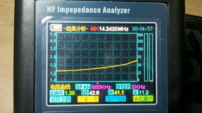

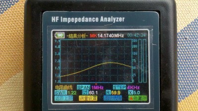

再次增加地网数量为8条,谐振点再次增高很多!并对阵子进行调整。
驻波小于1.5带宽为14.020-14.374MHZ,最小驻波点为14.174MHZ,驻波为1.22。

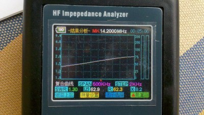

只看该作者 10楼 发表于: 2012-10-19
由于太阳已经快落山了,还要进行通联实验和收拾工具,所以只测试到了16条地网,下次有机会测试到80条
由8条地网增加到16条地网后,谐振点再次增高,进行相应调整后:驻波小于1.5带宽为14.066-14.342MHZ,最小驻波点14.196,驻波为1.29
最后来个全频段扫描,谐振点很明显,等于有个非业余段的谐振点。。。
今天传播很好,28MHZ频点上很是繁忙,西欧信号杠杠!用这条14MHZ天线加天条10瓦通道了EI4KF(我的新DXCC字头)和PA4VHF。
通过此次不完整数据可以初步判断GP天线地网增加带来的影响:
1。会使原本的谐振点变高很多!
2。驻波小于1.5带宽变窄。
3。最低驻波会小幅提高。
有点跑题了。。。通过此次试验感觉KVE-60B可以非常直观反映天线的情况,精度比驻波表可能更准确,使用工程模式可以调整手动天条,新功能被发现

只看该作者 14楼 发表于: 2012-10-31
我猜想或许
那是因为步进太大,错过了最低点的测量。
