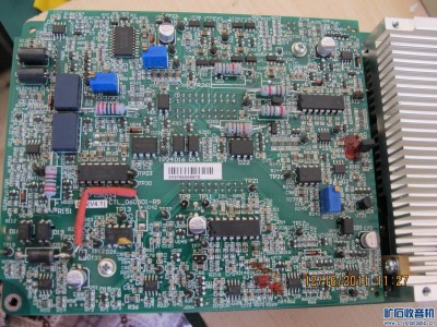

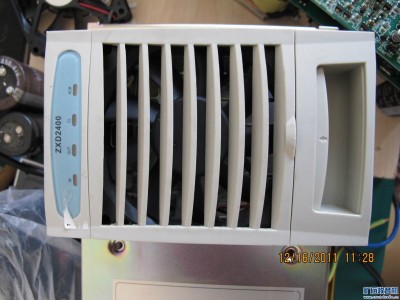

求中兴ZDx2400电源能工作,上电指示灯亮,红灯也亮,风扇转,,没有输出,请高手帮助.谢谢!

是2楼这块板问题,大概是DA-DA转换控制和功率因数补偿电路问题,因没有原理图无法搞.输出继电器能工作,可输出13.8V带载压降太大.所以求助高手.谢谢

我现在功放用的就是这个电源, 你看看前后风扇是否全转 这个有保护

楼主你好,建议你检查输出端的滤波电容,必要时找相同容量的代换试试,一定要用高速电容代换。板上的小电解电容也要检查。这类电源的故障现象一般主要跟电容失效或元器件虚焊有关。我没有2400的图纸,所以只能给点建议了,祝你成功!!

是2楼这块板问题,大概是DA-DA转换控制和功率因数补偿电路问题,因没有原理图无法搞.输出继电器能工作,可输出13.8V带载压降太大.所以求助高手.谢谢你给我建仪我检查一下 .

有个红灯亮可能是故障灯。

现在是能正常工作电压可调,但带载后黄灯亮压降大的问题,请高手指教.谢谢!
