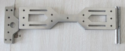

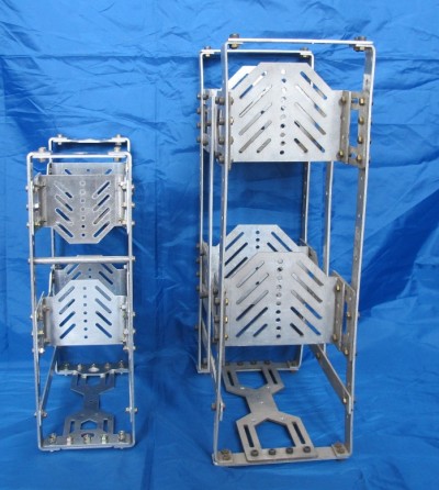

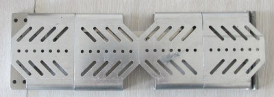

当年的冲动,打算搞一个能背各种电台的背包,后来经过无数次构思,发现实在难以达成,于是改进方案,先设计一个用于安装各种电台的背架,等背架搞好了,再用来设计背包。然后就是艰苦的构思、画图、打样、修改、漫长的过程,到现在都快两年了。
算是有点成果了。
感谢各位再征求数据帖子中给予的帮助和协助,非常感谢。
现在,算是有一个阶段性的成果了,但是,痛苦的是,我跟设计拉杆的时候,犯了同样的错误:
第一版做大了,尺寸余量放的太大了,然后,第二版,做小了,缩减的太厉害了,现在就是这种情况,拉杆到第三版才合适,所以,估计这个还得修改了,但是模具已开,修改是痛苦而且困难的了。
各个看看图片对比吧。

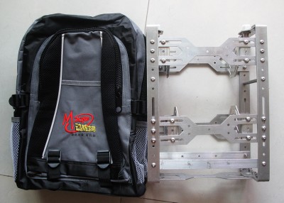

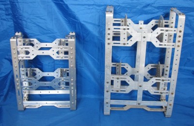

小的是开模做的,也是现在能提供的,大的是第一轮样品,感觉太大了,太蠢。于是进行修改缩小和减重,于是,小了,杯具了,秀气了,好看了,杯具了,等各位测试贴吧,但愿不是小了。
左边小架子尺寸:宽度25CM,高度35CM,厚度11CM
右边大架子尺寸:宽度30CM,高度45CM,厚度15CM
正面对比:
侧面厚度对比
高度和宽度对比:

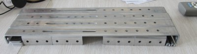

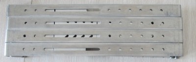

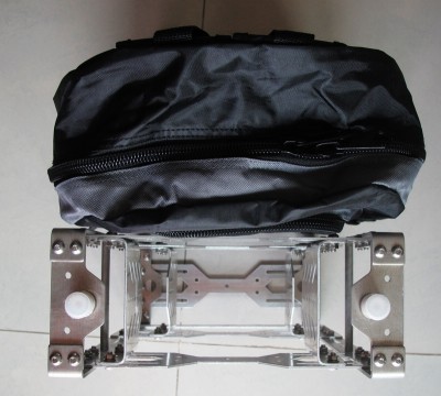

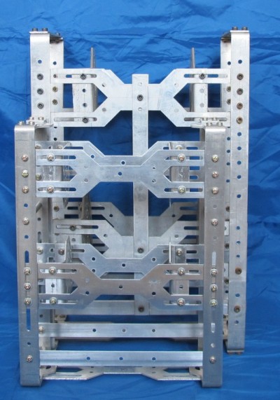

背架很大,可是各位收到货的时候有多大呢,来看看吧:
先放上这些部件
再放上电台安装板
再放上竖梁
从侧面看看,长度35CM,宽度11CM,厚度2.5CM,够小了吧,呵呵。

今天已经发出,大家应该明天就能收到了,配好了各种螺丝、扳手和接头,正式版还要再配上两根短馈线呢。
说明一下,M5螺丝是用来组装架体的,M4螺丝是用来安装电台的,大部分电台侧面都写上了M4X6,应该是说M4的螺丝要6mm,这个加了垫片,2mm厚的安装铝板,在铝板和电台之间还有1mm厚的尼龙垫片,让安装架不接触电台外壳用的,因此,怕6mm长的螺丝不够用,又配了8mm长的螺丝,根据测试结果决定配那种尺寸的螺丝了。

BHC 你好:
在8月份我有幸接触了野外背负的试验项目,从我个人感觉来说,您这个架子还存在很大的改进空间。
背负系统需要三大件合体才能真正的使用方便,它就是电台,天调,天线一体化。
让天调和天线成为背负系统的一份子,在野外工作时候是非常重要的,而且要配合多种天线的互换,比如斜拉,双极等。当然,鞭天线是必须的。
另外,兼顾耐用和轻便还有好维护的原则,多螺丝的构架不见得适合于应用。
最后就是,希望能整合到一个背包里去,方便脱卸,方便使用,方便维护,当然,重量是很关键的,我接触到环节方面,甲方要求全重低于10KG,并且要能使用8小时的系统。后来出来的成品的确可以满足这个要求,主要是电池系统的大跨越,不在用铅酸电池了。
希望你这个背负系统能更完善的开发下去。

BHC 你好:
这个背架的设计来源是背包设计,后来没有办法实现一个背包适合多重电台,其实也不是完全无法实现,但是电台设备的保护才是大问题,后来琢磨出这么个背架,设计的是电台和天调上下放,底部是电池空间,两侧可以直接装载天线两根,同样目标是不能超过10公斤。天线的切换是靠拧下车载天线,接上馈线或者其他天线来实现的。目前可以公测的这个,由于第一轮尺寸太大,对这个进行了大幅修改,结果尺寸搞小了。但是无论强度、重量控制,还是可以达到预期目标的了。背包的事情,就等这个背架定型了,毕竟这个是业余用的,背包除了放置通联所需设备之外,还要放置其他吃喝玩乐的东西。

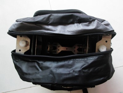

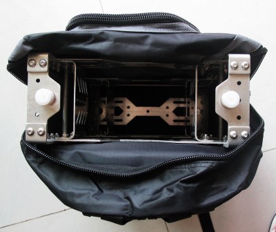

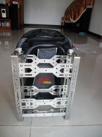

碉堡了,几年前的赠品,我送了十几个给人,当时就这个为了装点东西留了下来,彷如度身定做一样,厚薄大小正好,还TMD是移动通信的背囊。
