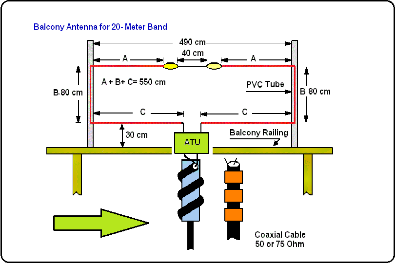

此阳台天线为没有条件上楼,没有露台、没有空间架设天线的用户设计。
折合偶极天线特点是结构简单,调试容易,占用空间减少50%...
天线设计工作频率为20m波段;
如果阳台、窗台没有有5m宽,多余的部分绕在天线末端,或者自然悬垂下去(如果时水平架设的的话);
如果天线仅限于20米波段,天线可以用1:1巴伦。慢慢修剪天线末端长短,以达到20米所需要的谐振工作频率;
如果天线配合类似AH-4T自动天调,天线须直接接天调,此时天线可以适当长一些,无需修剪。
此时,天线工作可以工作在7-50M;天调输入端,要用馈线绕制空心choke巴伦,或者用磁环绕制1:1不平衡-平衡巴伦;
有空间的用户,天线振子可以2x7m、2x12m。折合振子间距可以扩展到90cm,天线也可以作为固定台站使用。
如此一来天线低端频率效率会更高,甚至可以用于80m;
当然,天线用于户外架设也是可以,不过还是希望天线架设的越高越好(ATU一定要放在天线根部)。嫌太重的话,可用自制梯形馈线,300欧姆扁平电缆都可以。
另外,折合天线间距不要缩短,否则今天变成线性加载,天线会产生一个缩短率、频率范围变窄,天线长度设计长度难以掌控等问题。
如果只有室内天调,或者机内天调,可以300欧姆馈线连接天线和发射机;不过机内天调调谐范围比较有限,希望能工作到20 up,不确定。
关于天线的效率:
20m以上效率勿用担心。40、30m波段,天线每臂5m,要远高于5米长拉杆天线,实际工作没任何问题。毕竟折合偶极天线效率,远高于同长度地网天线。省略了地网效率低的烦恼。

用平行馈线做天线辐射振子也可以吧?

平行馈线做传输线(射频线),可以用在天调至天线这一段。
用平行护套铜线线,双导线并联做振子还是可以的。

这个天线幅射方向一半是对着室内吧
