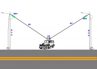

突然有个想法,利用现有条件,可以快速的架设,就是不知道这样用是否合理?

不合理 起码六部车,杆子固定在车上,弄个三单元,而且可以用汽车转向

可行,车上最好装个轻便升降杆搞到V, 不用到处去找合适的路灯杆了。
到V不比正V差。

没问题,只是加上巴伦效果更好。

带根鱼竿,把中间也升起来,水平DP更爽。

上午去试了一下,总体来说这样可以用,通了bg2ifj、bd2ieu、bg2sa、bd2iot、bh1osw、bg3izm、bh7ntm。
两灯杆距离有些大,振子升不起来,效率不是很高,能通上主要靠的是传播,仅测试这一次,下次不再用了。

馈电点太低仰角高,用双极天线拉水平,平行馈线下来接天调会很爽,这环境加不加巴伦都行

初次架设,最费劲的是用弹弓拉引线,海边风大,打不准

要点是馈电点越高越好,现在这样做显然吃亏了。

是的,但是馈电点在天调上,要升高就要升高天调,这个有点费劲
