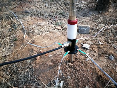

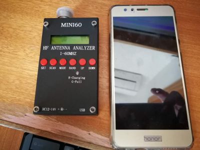

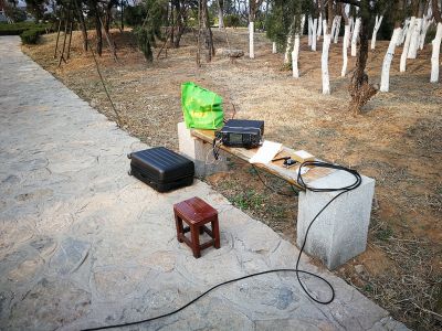

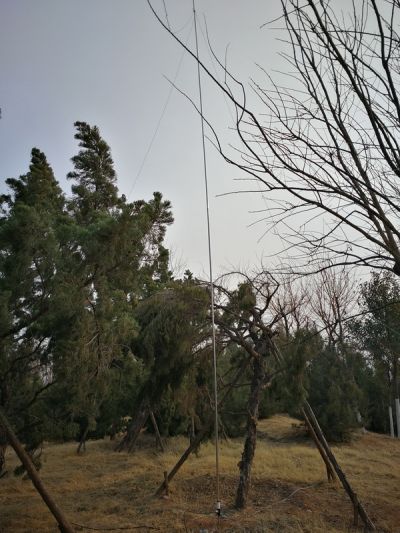

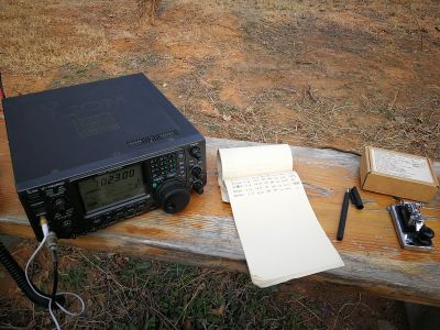

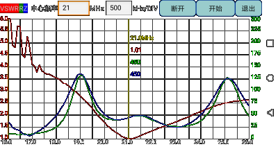

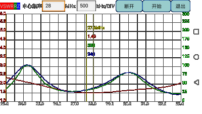

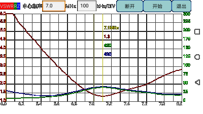

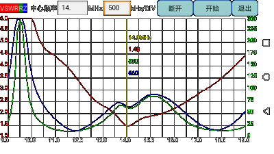

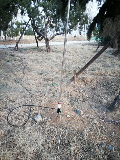

2017年3月18日我到济南市牧牛山山顶架设了10米拉杆天线(俗称10米金箍棒),接了四组地网,分别谐振于7,14,21,28兆的频段,拉杆先全部拉出,测试了驻波,进行了通联试验,然后缩短至14兆频段,再缩短至21兆频段,最后缩短于28兆频段进行通联试验,测试效果不错。这个天线架设方便,可以一人在野外快速开设电台。GP天线的特点是:发射仰角相对较低,打的比较远,我试验中我们脚下阿根廷友台LU8DPM回答了我,给我599的信号报告,地表直线距离大概不到2万公里,信号不错!GP天线是全向发射与接收,其缺点在城市内比较突出,可以收到无数电磁干扰,包括民用电瓶车充电器,LED灯控制器等电磁辐射。但在野外效果极佳。14兆时S表不起,太惊讶了!
用这个GP天线我一个小时就通到:17个朋友,他们是:BH4BFS、BG2VIS、BD7JNA、BH1BOQ、BA6QH、BG1WNU、LU8DPM、BD2STN、BH2RII、BG6OPG、BI4RFP、BG2RDQ、BI4MAA、HL2BQG、RA0TU、JA4GQD、JI3DST/5大部分朋友给我599或59的信号报告,看来这款天线真的非常优秀!请大家看相关图片:

只看该作者 58楼 发表于: 2017-03-28
用橡胶锤敲不会损坏地丁,拔的时候将天线全部收回,连着最下一节拔地丁,很容易就拔出来了。
做一个匹配盒子,就可以匹配1/2、5/8波长使用。
如果想全部伸出天线配合天调也是可以的,这样一来天调就需要给电,野外操作不方便,而匹配盒子不需要供电就可以工作,缺点就是天线要尽量谐振,谐振点如果和需要的工作频段差太远,
匹配盒子的调谐范围就不够用了,好在大神鞭调整长度很容易。
