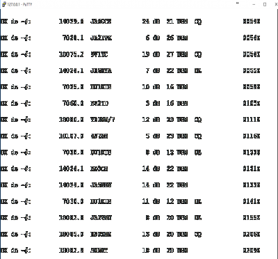

装个SKIMMER吧,一天的传播可以大概掌握,30米还是有传播的。
这是几天早上的SKIMMER部分截图, 可以看到,7-18MHZ4个·频段都有传播。
....... (2017-01-24 08:15)
谢谢推荐
