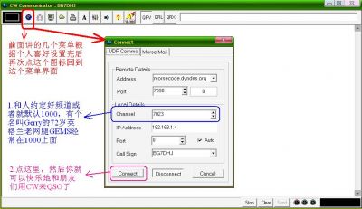

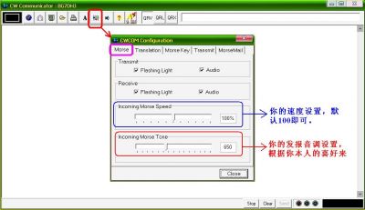

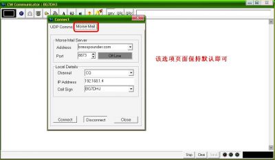

天气不好不能野外架台或者没有条件在家里架设基地天线又想过瘾的情况下,这个软件可以暂缓燃眉之急首先下载CW Communicator软件,下载链接为:http://www.mrx.com.au/downloads/cwcom_inst.exe

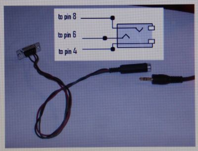

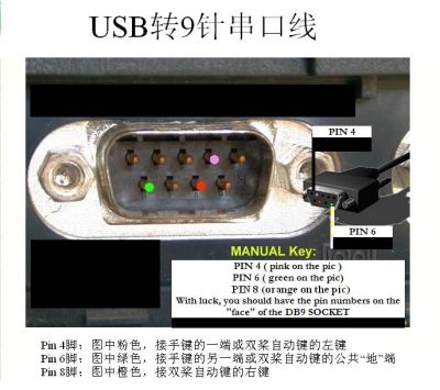

如果想接电键(手键或双桨自动键均可)来和网络上的CW爱好者(姑且称之为网腿)实时QSO,首先需要一条USB9针串口线和一个3.5mm音频插孔来改一个电键转接线,详情参照以下各个图片!

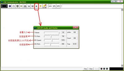

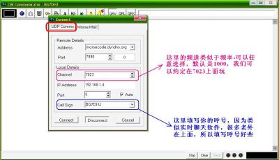

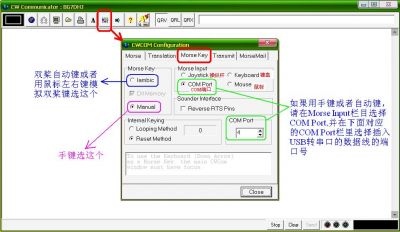

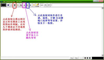

安装完毕后打开软件
