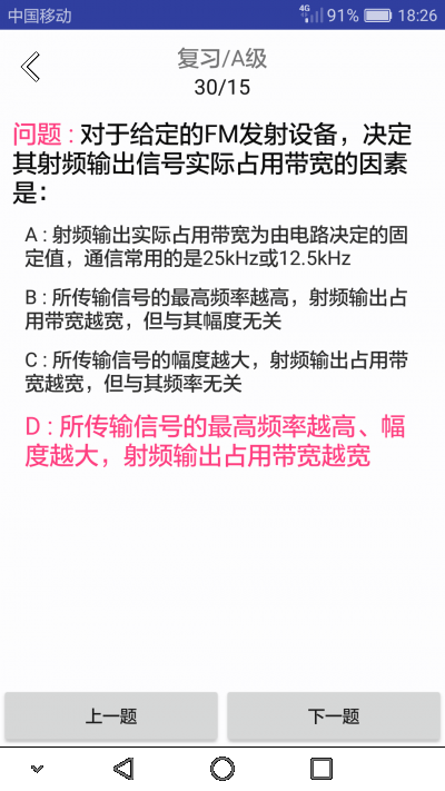

1)我觉得似乎FM发射设备的占用频宽只和幅度有关,和频率无关。是需要考虑预加重电路的影响么?

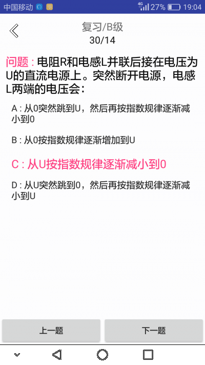

4)觉得这题好无语。理想电感和电阻并联接电源上会电流无穷大!突然断开(开路),则电阻电压瞬间无穷大!突然断开(电源输出接地),则电阻电压为0,都接地了嘛。

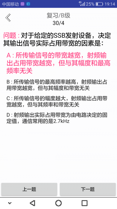

5)SSB属于AM吧。和第1个问题相反,这里没有频率的关系。是因为AM没有预加重电路么?

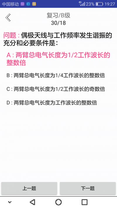

6)觉得应该为C,偶数倍不能谐振。

4题就算是电感上电流无穷大(理想电源),断开后两端电压仍是原电源电压,怎么会变成无穷大。电源突然断开=电源输出接地=电阻两端电压为零,这串推理也好奇怪。
6题也没问题,偶数倍也是谐振的。

1、带宽=2(调频指数+1)X最大调制频率。
答案没错

ba4dl:1、带宽=2(调频指数+1)X最大调制频率。
答案没错
(2016-11-23 22:41)
第一题如果不考虑语音预加重电路的影响,带宽是只和输入调制信号的幅度有关的。
比如我们的对讲机,你对它放一个非常高频率的微弱音频信号,那么最终输出的RF信号在频谱仪上会占得很窄,频率偏移范围小。
如果大声说话,即使低频,也可以看到频率大大展宽。

5题是这样:电感上电流无穷大。那么分两种情况:
1)电源断开是电源到电感和电阻的线突然断路。那么电感的性质是流过他的电流不能突变,电源断开前一刻,他的电流是无穷大。那么它将继续维持无穷大的电流,这个电流只能流过电阻了。那么电阻两端的电压就是:R*(-无穷大电流)=负无穷大电压。这个电压将从负无穷大逐渐减低到0。
2)还有一种电源断开指电源输出突然对地短路变为0V。此时电阻两端电压就是0V了。
6题是这样:
当每个阵子都是1/4波长时,两个阵子都谐振,阻抗75欧姆;此时总长1/2波长。
当每个阵子都是1/2波长时,两个阵子都形成巨大的驻波,阻抗是非常大吧;此时总长1波长。
当每个阵子都是3/4波长时,两个阵子都谐振,阻抗大概75欧姆?此时总长1.5波长。
所以奇数倍才谐振。

4、调幅频谱包括基频、(基频+最小调制频率)到(基频+最大调制频率)、(基频-最小调制频率)到(基频-最大调制频率)。单边带是调幅的一个边带,比如(基频+最小调制频率)到(基频+最大调制频率),显然带宽和最高调制频率和调制幅度无关。
答案正确。

6、偶极天线谐振必要条件是1/2波长,充分条件是1/2波长的倍数。因此,必要而充分的条件是前面的交集。
答案没问题呀。

BH1ITM:第一题如果不考虑语音预加重电路的影响,带宽是只和输入调制信号的幅度有关的。
比如我们的对讲机,你对它放一个非常高频率的微弱音频信号,那么最终输出的RF信号在频谱仪上会占得很窄, .. (2016-11-23 22:59)
你只考虑了调制度,未考虑调制频率和被调制的频率的叠加。照你的理解AM的带宽应该为零,调制后只是幅度发生变化。

第5题同意你说的,SSB带宽取决于输入信号带宽。

ba4dl:6、偶极天线谐振必要条件是1/2波长,充分条件是1/2波长的倍数。因此,必要而充分的条件是前面的交集。
答案没问题呀。 (2016-11-23 23:35)
题目要求的是“充分和必要条件”,也就是说满足这个条件,就要谐振。
而1/2波长偶数倍是不能谐振的。整数倍只是必要条件,不是充分条件。

这里的条件是谐振,也就电抗为零,而不管阻抗呈为高还是低。驻波比是匹配的概念,谐振不代表驻波比为1。
答案没错
 (2016-11-23 22:41)
调频指数是“最大频率偏移”/“调制信号频率”,这是对应单频调制来说的。
同样的最大频率偏移,20Hz的调频指数就是20KHz的1000倍。
所以带宽不一定哪个决定的,由这个公式计算复杂输入调频信号的带宽不靠谱。
最大频率偏移=K*V(t), K是调频系数,这个数是固定的。
由最大幅度来计算最大频率偏移来得出带宽更直观。

ba4dl:这里的条件是谐振,也就电抗为零,而不管阻抗呈为高还是低。驻波比是匹配的概念,谐振不代表驻波比为1。 (2016-11-23 23:47)
SWR极大的1/2波长天线也算谐振么???
我觉得这里要先讨论“什么是天线的谐振”了。
