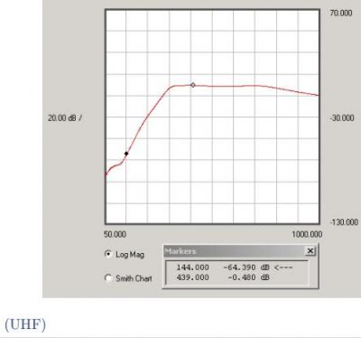

求 10米/ 0.7米合路器制作图 ,那位高手肯帮忙谢谢了,我的邮箱 :    21427356@qq.com

电路可参考本坛里的2m、70cm合路器,具体参数可用软件粗略算一下,调试中确定。

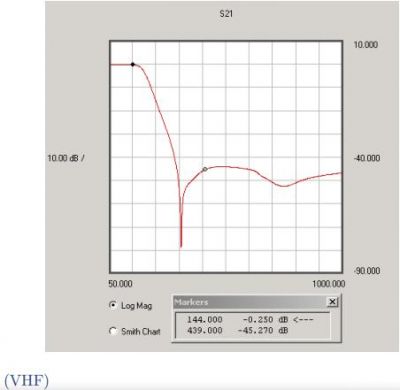

0.7米和短波段的合路器很少看到,放出来卖马上就没了。
在网上找了个UV段的合路器,其实里面就是两个滤波器,改改参数就行了,不过我没这个实力。下图和附件做个参考吧。
附件: diplexer.pdf (827 K) 下载次数:43
