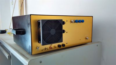

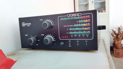

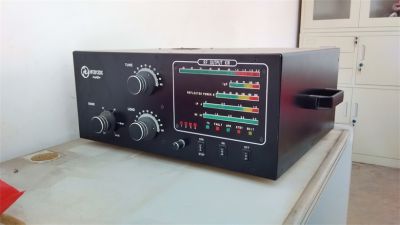

玩HF只能去户外,99新的大PA用不上了,闲着不如出给需要的人,全套东西都在。
TB链接:https://item.taobao.com/item.htm?id=524081606285
经典的BD3MN大神制作的2013版短波功放,入手后工作不超过3小时,一切正常,无修无改,原装配件齐全。
因只能野外设台,故忍痛割爱。
DE BG8SRQ
BD3MN(路阳)精心制作
技术指标
工作频率;  3.5-7-10-14-18-21-24-28
阻   抗:50
输入驻波: <1.5
功   率:2000W
工作电压:AC220V
P  T  T:5V 下拉
体   积:高200*宽480*深400MM
重   量: 38千克
保护
天线驻波大于2.5保护
帘栅电流大于140MA保护
阳极电流过载 1.5保护
输入功率大于55-65W保护
LED显示介绍
前面板有3个开关 先开中间的 这时候你能听到功放里的风机的声音又面的HV的电压表有电压指示在3.0的位置,现在功放在预热面板上的WAIT的指示灯亮了,在预热大概2分钟WAIT灭掉了 STBY亮了表示待机,这时候和上左面的开关,STBY灭了OPR亮了表示功放可以工作了。
注意事项
请仔细阅读本操作说明书,避免因操作错误造成的不必要损失。
此放大器使用的是FU-728F大功率电子管机内有3000V的直流高压,在没有专业人士指导情况下最好不要带电,拆卸功放里的原件,以免对您带来不必要的麻烦和人生安全
功放里有2只风扇为放大器带来良好的散热,电子管是靠一只离心风机散热,变压器和原件是靠一只12*12的风扇散热,12*12的风扇是有安装滤棉是防止,把空中的防尘吸到放大器里,所有要2-3个月清理
首先咱们先来了解一下什么是电子管
电子管是真空的,是靠灯丝给阴极加热发射出电子,在阳极形成电流,来完成工作的,电子管是高阻抗输入,高阻抗输出的,短波机送来的50欧的信号由输入阻抗PCB电路加到电子管的栅极上,在电子管放大后由的阳极输出,输出的阻抗有1.6-1.7千欧,天线是50欧呀不能用呀
这时候就靠CLC电路完成,电感电容,也就是说π槽路来完成高阻抗变低阻抗,BNAD是电感抽头的开关(波段开关)TUNE是调谐管子的阻抗 LOAD是把高阻抗变成50欧的阻抗,说来说去电子管功放玩的是(阻抗)玩的是TUNE和LOAD的配合(有人把电子管功放调谐的部分理解为天调是不对的)
检测外观没有损坏就可以连接电源和RF线了
首先要吧BNAD波段开关放在你短波机要使用的频率上 在把天线4切换放在1的位置上您可以看到1的指数灯亮了 您的天线也要接到RF OUTPUT的1上,连接不对 短波机试没有接收的PTT连接在您的短波机的外接PTT上,连接上220V的电源线
4天线切换介绍:4天线切换是靠机内4只继电器切换工作的 1.2.3.4.个口对应面板上的4个LED灯,那个灯看亮就是那个口工作,不工作的口是芯对地的,4天线切换在没有电源的时候,所有的口都是对地的,放大器后面有1个莲花口是用接1个12V电源,这样在您不开放大器的情况下也有4天线切换的功能,不外接12V就靠放大器里的12V,这样就要开放大器, 面板上的第3个开关就是外接和机内的切换开关
现在就可以工作了
把短波机放在你用的频率上,(放大器的波段开关也要放在你用的频率上,还有天线)短波机输出5W的CW/FM/RTTY的信号,按下PTT您可以可是看到阳极电流表有一个200多毫安的电流(这个电流是管子的静态电流)这时候在您看功放上OUTPUT功率表上看到有50-100W的功率,要是没有功率,就是TUNE和LOAD不对,这时候我们来说说TUNE和LOAD的调谐,(TUNE是来调谐电子管屏极阻抗的,只有它调的对,电子管才给你好好的工作)(LOAD是天线调谐,是把电子管的高阻抗,变成天线要的50欧的调谐)
首先先把LOAD放到50的位置上,用5W按下PTT调TUNE观察驻波表上的功率你会发现一个最大点,找都后就不要调了,再调LOAD让功率最大找到最大点就不要调了,再调TUNE找到最大(反复快速调TUNE和LOAD调到最大的输出功率)现在也就是你初步找到的位置,这时候在加到10W调还是重复上面说到的,在找到最大,再用15W调还是重复上面说到的,再用20W调还是重复上面的 再用30W调重复上面的,记住要快每次发射时间不要超过10秒在加大。
TUNE(调的输出功率最大,阳极电流最小。IG2电流最大)
LOAD(调的输出功率最大,Lg2 MA的电流最小,阳极电流最大)。
调功放是最关键的 要从小功率调起5W 10W  15W  20W  30W慢慢的调CW最大不要超过40W 你会发现小功率调和大功率调TUNE和LOAD的位置不一样这是对的 推动个功率越大LOAD的数越小,调好后 SSB工作
CW推动不最大不要超过50W
SSB推动最大不要超过60W
要是超过以上的数对输出功率几乎没有功率的增加
要是调机有不明白的电话问我,不要瞎调,会弄坏放大器的,注意!
5W调机可以出130W-150W
10W调机可以出400W左右
20W调机可以出800W-1000W
30-35W调机可以出1200W-1400W
40-50W调机可以出1700w-2000W
波段不通功率稍有差异以上可以参考

这应该是第一批机器吧,这机器很重的,看说明是38公斤。内部的变压器很大,没看错的话变压器足2KW。
