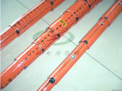

如图想搞条4节8米的撑倒V!有用过的朋友来分享一下!

重量大了些,弹性较大,8米要加拉线,不如鱼杆方便。
离线bg2rah
7065
只看该作者 2楼 发表于: 2015-01-08
如果固定长期使用,耐久性要考虑。
离线BG7RCX
4074
只看该作者 3楼 发表于: 2015-01-08
我在野外设台时就一直这样用。当然要加拉绳。

我在家里的倒V就用的这种绝缘棒,差不多十年了。接头处要用防水胶带作防水处理,最好一两年就重新处理一次。

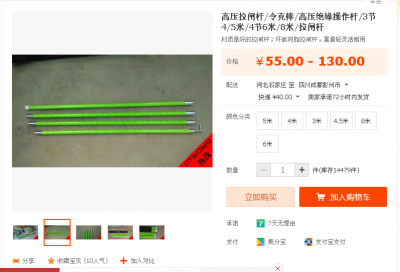

淘宝上卖的这个令克棒真心便宜,和有关部门用的那个真是天上地下了

不要光看价格,我买到过里面纸糊的,外面只有薄薄的一层玻璃钢,被人一脚就踩成两节。

用这种拉闸杆室外架设3年的路过,接头做好防水  该方法系8AGi史老师传授  效果不错

11楼顶上的倒V就是用这个3根撑的,到目前4个多月了没断

我在野外架台一直在用高压拉闸杆做支撑杆,DP、倒V、正V都试过,最长是4根杆接起来,大约有近5米高。5根杆接到一起试过一次,从上面直接断,4根是极限了。
