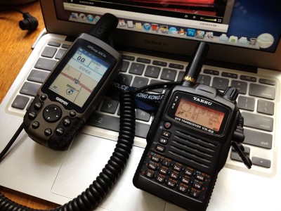

我自己有DIY了一根数据线,可以连接Garmin GPSMAP 60CSx与Yaesu VX-8GR、Kenwood TH-D72、TM-D710等APRS电台,使用的是最简单的设备自带的NMEA0183协议RS232电平,无需单独的外部供电设备,一根线即可,出门使用尤其是户外活动还是很方便的。
线缆可以使电台使用外接手持GPS所提供的GPS数据,省去电台内置GPS的使用耗电量,尤其是8GR非常明显,会比较省电。同时,线缆还可以将电台解码的APRS台站以航点输出的形式传给外接GPS,并在GPS地图界面上显示,供GPS查看、导航等进一步应用。
由于这些APRS电台都是内置TNC的,所以就不需要OT++、AVRTT等编解码器了,这样的实现方案也能少去中间接一个TNC的连线以及供电的麻烦,只要电台和GPS有电即可,像60CSx还是使用2节5号电池供电的,在户外即使没电了只要有备用电池就能马上更换,挺好的。

GPS60CSx的设置-接口菜单中:将“串行传输模式”项设置为“NMEA In/NMEA Out”,波特率4800(默认)即可。
