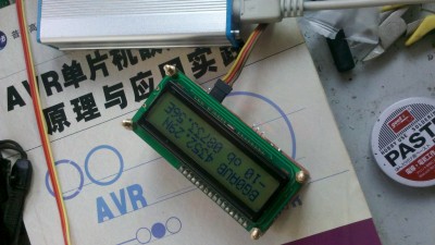

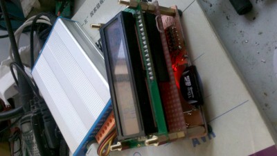

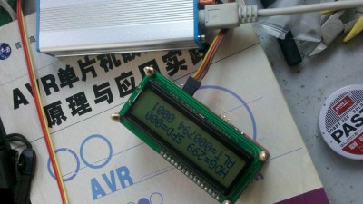

在BH4TDV和BD7LM的热心指导下成功联通。。。。
做了个显示终端,可以显示经纬度 航向 速度 高度。。以及存储收到的日志到sd卡中。等上机测试后在得瑟。呵呵
