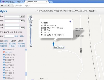

aprs.hellocq.net服务器调整好了,注册的时候记得用户名是要带后缀的,然后等人工开通。

只看该作者 105楼 发表于: 2013-01-18
aprs.hellocq.net服务器还是不接受51TNC转发过来的信息

只看该作者 107楼 发表于: 2013-01-19
回 bg7bvi 的帖子
bg7bvi:

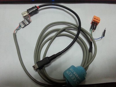

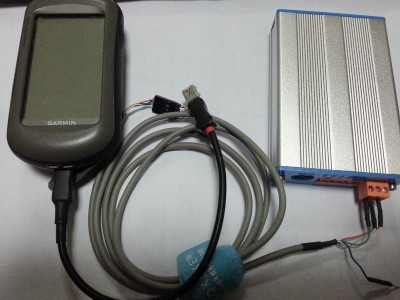

只看该作者 109楼 发表于: 2013-01-27
有朋友问的高明如何链接
BG8EJT  DIY 的连线,很简单的线,实物照片参考
